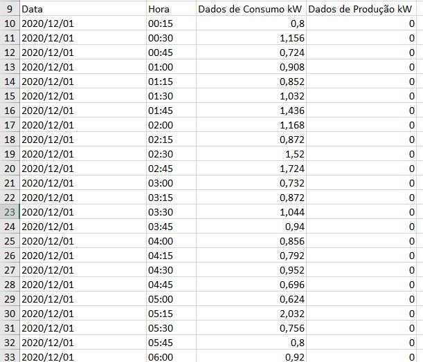

Alguém já exportou os consumos que a EDP apresenta na área de cliente?
é que eu faço o download e depois vou somar o consumo de apenas 1 dia e dá muito mais do que realmente consumo
Ou seja, a média é uns 40kw mas apresenta mais de 90kw

Existirá a hipótese de estar a confundir kW (potência) com kWh (energia)?
Na tabela apresentada, dá a entender que aparece a potência em determinada hora do dia.

pode ser....
mas que raio de informação disponibilizada... poderiam informar tudo....
