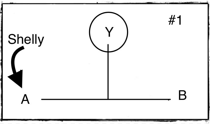

Cenário #1
Botão A e botão B
Ambos são de 1 interruptor e controlam a mesma lâmpada Y
Instalei no botao A o shelly no entanto para controlar no botão B tenho que deixar o botão A como “ligado”
Ou seja
Da a entender que é como num rio, se a barragem está aberta, a água passa e é possível fazer tudo e mais alguma coisa
(consigo ligar e desligar com o shelly ou usar o interruptor B)
Mas se ligar utilizando apenas no interruptor B não muda o estado na aplicação do shelly logo não consigo desligar pela App tenho pressionar novamente B para desligar a lâmpada.
Se a tal barragem interruptor A estiver fechada não consigo controlar nem no B nem na App
Onde é que deverei colocar o shelly ?

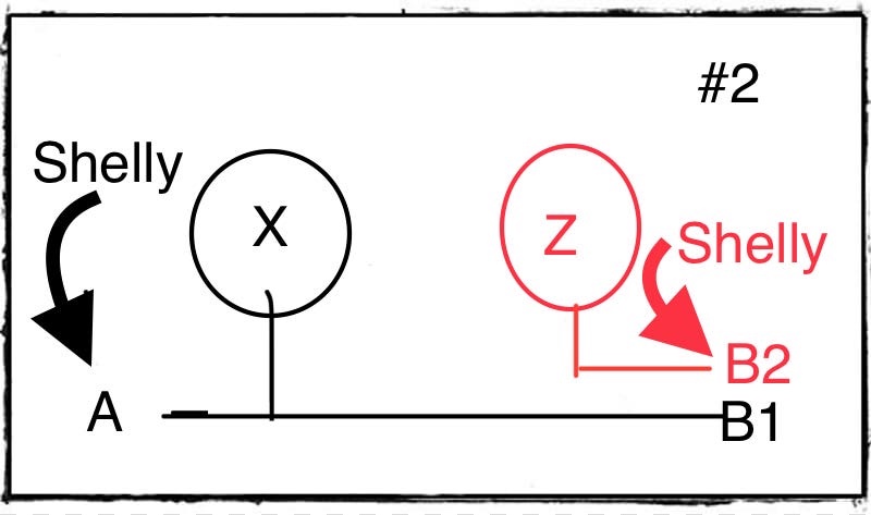

Cenário #2
Interruptor A (botão único - controla lâmpada X)
Interruptor B (botão duplo - B1 controla lâmpada X; B2 controla lâmpada Z)
Coloquei no interruptor B2 -1 shelly que controla bem a lâmpada Z)
Coloquei no interruptor A -1 shelly para controlar a lâmpada X mas aqui tenho problemas
se não “mexer” no interruptor A consigo controlar na App o ligar e desligar
Mas se ligar no interruptor B1 não informa o estado na aplicação e para desligar tenho que pressionar novamente o mesmo botão
O que estou fazer errado ?
Dá-me entender que tenho problema igual ao cenário 1.
Ou no cenário 2, devia mudar o shelly no B2 para o shelly 2,5 e assim controlava as 2 lâmpadas (X e Y)??

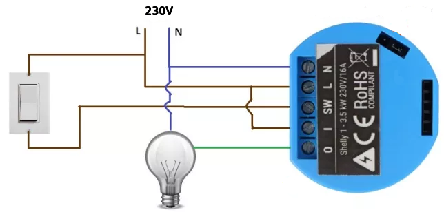

Config do shelly
N-neutro
O-fio que liga a lâmpada
SW-fio que entra no interruptor
L e I - e a fase

Re: Ligações com Shelly 1
Confirma as ligações que deve ser aí que está o problema.
N - Neutro (condutor direto)
L - Fase (condutor direto)
SW - Interruptor (saída do comutador que antes ligava diretamente à lâmpada, é necessário um condutor entre essa saída e o SW)
I - Fase (condutor direto), podes repicar do L
O - Lâmpada (condutor que antes ligava à lâmpada)
No meu entendimento, conforme diz o colega joao-pt, no seu primeiro cenário será um erro de ligação.
Pelo que, para ter os 2 interruptores a funcionar para o mesmo ponto de luz com o Shelly, deverá ter o fio (castanho suponho) que vai do interruptor para o ponto de luz, a sair directo para o SW do Shelly e no Output deste, colocar um fio a sair directo para esse ponto de luz.
No segundo cenário, se entendi bem, parece-me apenas configuração na app.

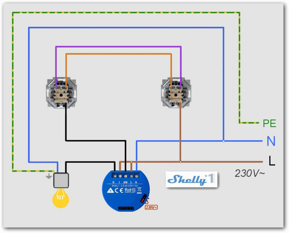

Olá boa tarde a todos,
Penso que é isto que precisa, exemplo para comutador de escada.
Miguel Alves
Miguel Alves
Boa Tarde a todos,
Segue um vídeo explicativo como ligar e controlar o Shelly1 e Slhelly2,

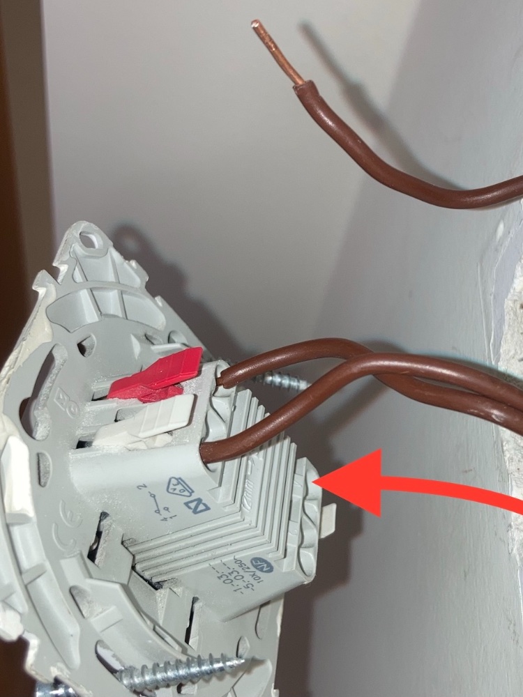

Numa tentativa descobrir o fio da lâmpada removi o castanho de baixo do interruptor B
Mas a luz acende na mesma com o A
Portanto acredito que o shelly terá que ser ligado no A
Onde neste momento está
Só queria era quando utilizasse o interruptor B mudasse o estado como muda no A
Boa noite,
Pela configuração do interruptor na foto que postou, o fio do ponto de luz ou da entrada de tensão será o borne com a patilha vermelha (supondo que a instalação elétrica foi anteriormente bem executada).
Os interruptores funcionam como se não existisse o shelly portanto também deduzo que fiz o trabalho bem.Duende Escreveu: 10 out 2020, 19:43 Boa noite,
