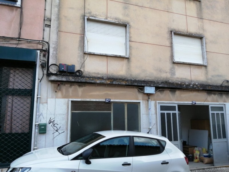

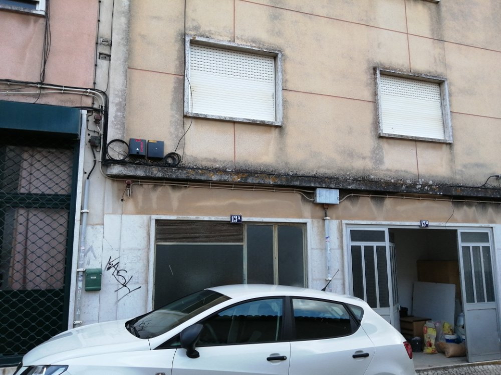

Bom dia.
Na opinião dos mais experientes qual a melhor solução de acordo com as normas para resolver esta situação.
Anexo a foto para melhor entendimento.
Basicamente os condutores de entrada sendo de secção reduzida o operador recusou se a ligar o fornecimento de energia alegando a necessidade de trocar o cabo de entrada qual de facto na minha opinião terá que obrigatoriamente ser de secção superior.
Uma vez que a baixada é a vista pela parede exterior proveniente da caixa de passagem no exterior tal como é visível na foto. Contudo está caixa e de apenas de bornes não existindo corte seccionado.
A minha questão passa pela escolha do melhor método ou seja será a melhor solução instalar uma p100 estanque com seccionador fusíveis ou existe uma solução melhor?
O espaço existente é reduzido e altura rondará os 2.20m até ao topo da janela.
Desde já agradeço o vosso apoio.

Quando o edifício foi construído a ficha electrotécnica tinha a pma de 6.9KVA.
Mas os condutores de entrada sendo de apenas 4 mm o operador recusou se realizar a ligação para o pedido de contrato de 6.9KVA.
Para realizar a ligação o cliente tem que pedir ou um contrato de menor potência ou então substituir os condutores.
O cliente vai necessitar dos 30A e assim sendo substitui se o cabo. Até aqui tudo bem.
A minha questão passa pela necessidade de adotar o método correto. Creio que manter este tipo de ligação através de uma "caneca" ou "copo" (sinceramente nem sei qual o termo correto) não seja o correto.
E visto que a caixa de passagem existente no exterior não tem seccionados ou seja é ligada através de bornes creio que o correto será instalar uma caixa que permita o corte através de seccionador fusíveis.
E a minha dúvida passa exactamente por este ponto. Qual o melhor método a adotar nesta situação?
Uma p100 estanque acerca de 2.20m de altura será a melhor solução?
O cliente não quer encastrar a p100 na fachada ao lado da janela que é o único sítio que tenho espaço. Por cima da janela tenho uma viga não tenho como instalar embutido.
Tento obter ajuda por forma a definir o melhor método de acordo com as normas e que no futuro não tenha problemas e ter que refazer o trabalho novamente.

Re: Qual a melhor solução?
É o ramal em PVC à esquerda ou o que está ao centro da imagem também protegido a PVC?
O ramal para esta fracção tem origem na caixa ao centro das duas janelas.
A derivação parte da caixa para o lado esquerdo por cima da janela.

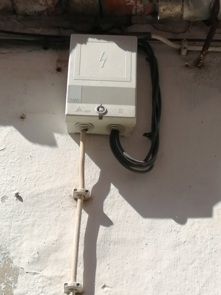

lcmmonteiro
- Mensagens: 961
- Localização: Barreiro
- Enviou: 12 vezes
E se for uma caixa deste tipo?
Será que encontro a venda ou será só a EDP que fornece?

lcmmonteiro
- Mensagens: 961
- Enviou: 12 vezes
esta caixa de passagem tem apenas ligadores do tipo bornes.
não tem espaço para instalar nada...
daí eu ter pensado em instalar, no lugar do pimenteiro, uma caixa de distribuição T0, modelo 06CD0-T-S (Caixa de chegada aérea T0 equipada trifásica c/ base neutro seccionável).
Peço o corte de energia à EDP, anulo o pimenteiro e instalo esta caixa de distribuição equipada e, passo novos condutores desde esta caixa até ao quadro de entrada.
Creio que desta forma, respeito as normas em vigor e não terei problemas no futuro.
Estão de acordo?
