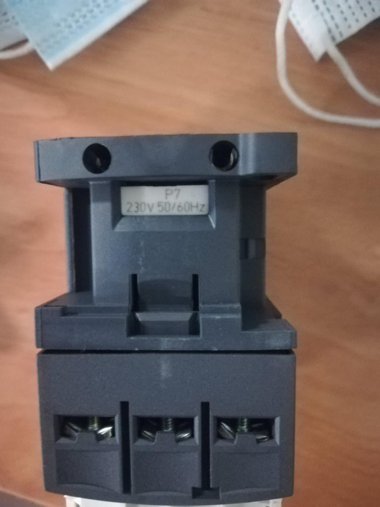

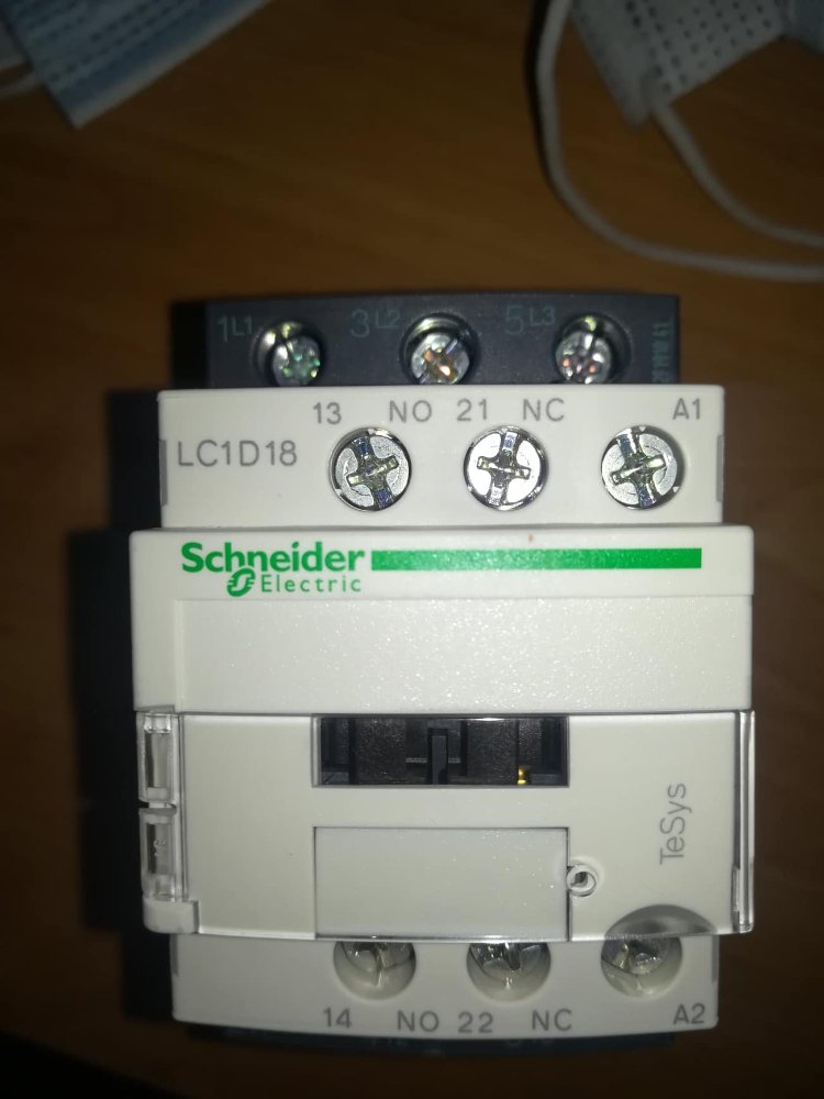

Mensagens: 1922
Registado: 22 fev 2008, 14:44
Re: problema contactor
Mensagem por ohmico »
não quer tirar uma foto ao contactor e colocar aqui, para sabermos de que contactor estamos a falar. já agora, o contactor é recente?

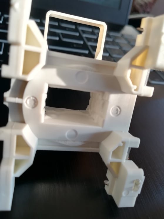

bfjsm
Mensagens: 10
Registado: 22 set 2020, 09:21
Mensagem por bfjsm »
Sim os contactores são novos. É muito estranho o que está a acontecer.
Numa das fotos é possível ver que a bobine derrete o plástico. Depois claro o cotactor não consegue atracar.
cumps
