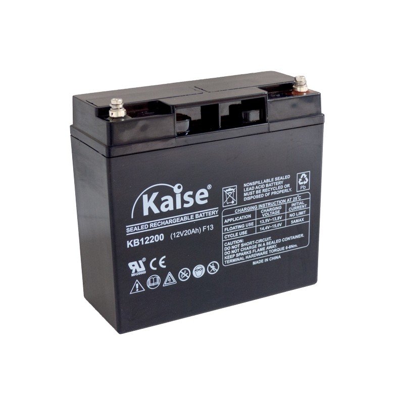

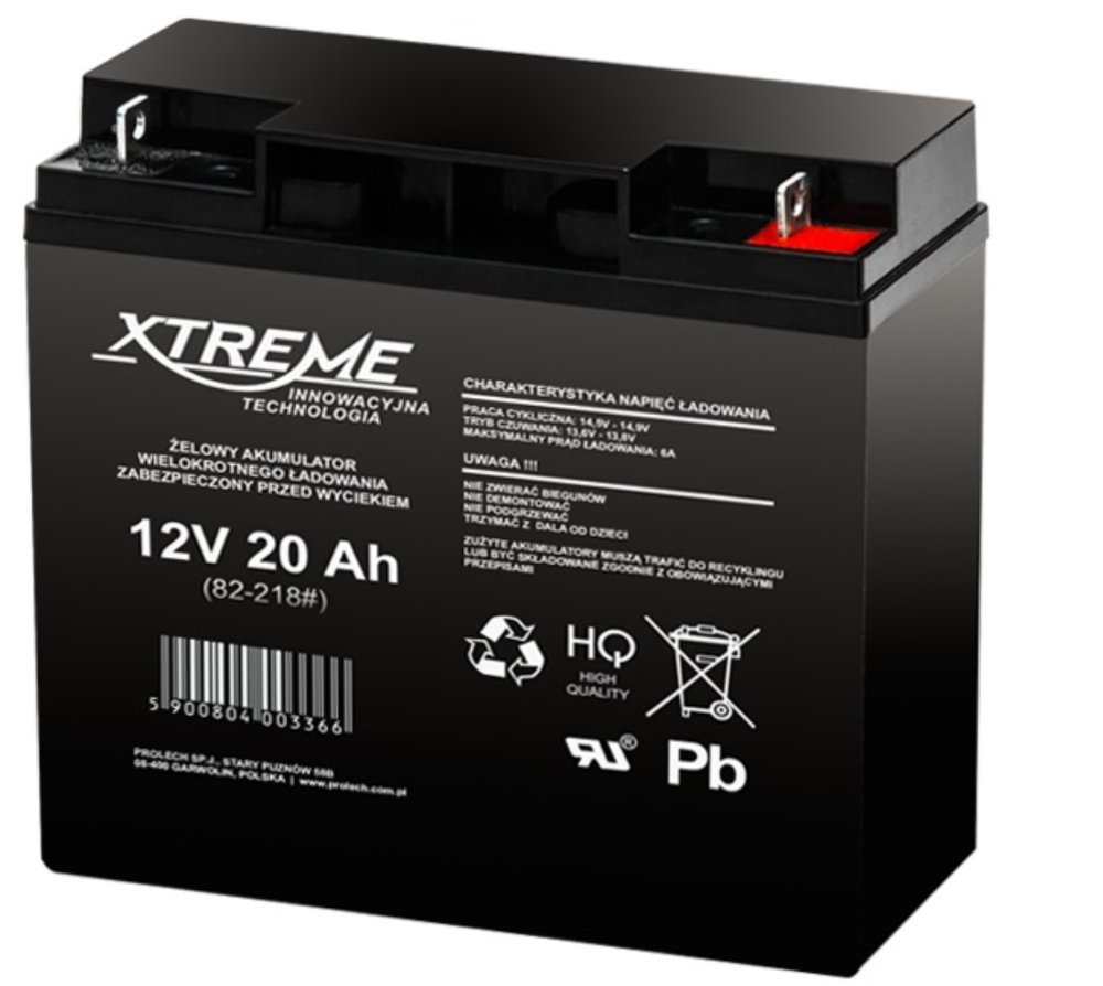

Tenho um jump starter cuja bateria se avariou.
Pretendo substituí-la e estive a ver em algumas lojas, mas com aquela amperagem apenas consigo encontrar com terminais F13 (aqueles redondos com parafuso e cima.
Estes terminais são diferentes daqueles "com argola" que se encontram em diversas baterias.
Alguém sabe se consigo ligar os terminais (que são também de argola), com estes terminais F13?
Envio imagem de bateriais semelhantes. A primeira, com terminais "de argola". A segunda, com terminais F13. Os cabos existentes no jump starter são de argola e ligam aos terminais com parafuso e porca que veio incluída.

boas. mas não consegue ligar os terminais de olhal na bateria? a bateria da 2 imagem tem um parafuso por cima, então não dá para ligar, se o furo do olhal for mais largo que o parafuso coloque uma anilha para dar aperto, ou duas, se for este o problema pois a bateria dá para o que pretende. cump

Nunca usei baterias destas de olhal com parafuso por cima.
Mas se der para apertar o olhal dos cabos com uma porca então deve dar, certo?
Obrigado pela ajuda.
Mensagens: 1133
Enviou: 426 vezes
Re: Terminais de bateria
boas. desde que fique apertado com porca, anilhas etc funciona cump
