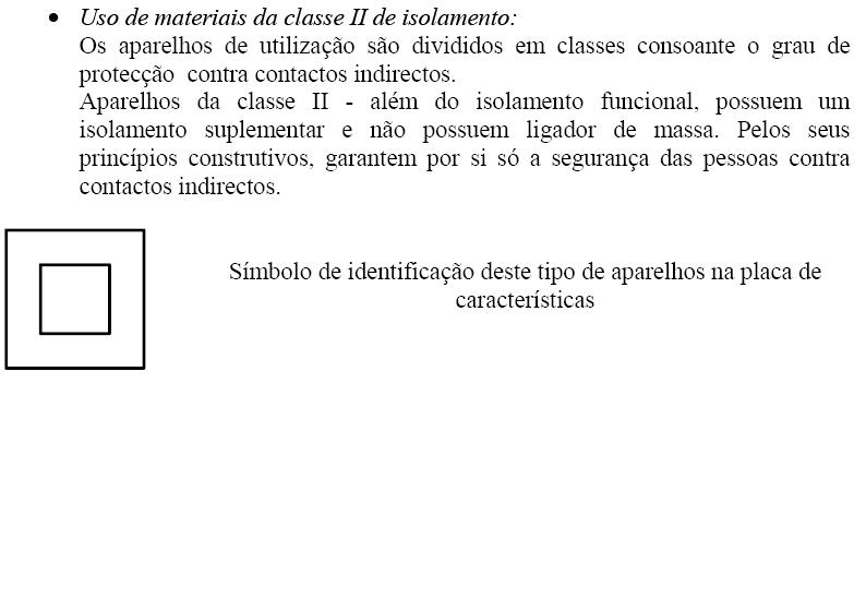

Boas: Tenho uma duvida. deve ou não ligar se á terra um aparelho de iluminaçãoda classe II que tenha partes metálicas
asseciveis ao toque.

Aqui tem:

não se deve ligar. O mesmo acontecia a algumas máquinas-ferramente, que eram da classe II, continham parte metálicas até empunhaveis, mas por essa razão dispensávam o condutor terra

Obrigado pelas vossas respostas,fiquei esclarecido
