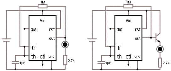

Estou às voltas com o circuito 555 para gerar uma onda quadrada ( com dutty cycle de 50% ).
Pelo que vi na net, isso obtém-se colocando uma resistência da saída 3 para o pino 2/6, e ligando o condensador nos mesmos pinos habituais ( entre pino1 e os 2/6). Estou a usar uma resistência de 1Mega e um condensador de 1micro, o tempo total de ciclo é de cerca de 2 segundos, mas o tempo "low" é (perceptivelmente) mais curto que o "high".
Não que eu tenha condições de aferir o circuito, mas já tentei com dois integrados de marcas diferentes e acontece o mesmo…
O que estou a fazer mal? Existe alguma fórmula para cálculo de tempo especifica para a onda quadrada, ou é tipo tentativa- erro?

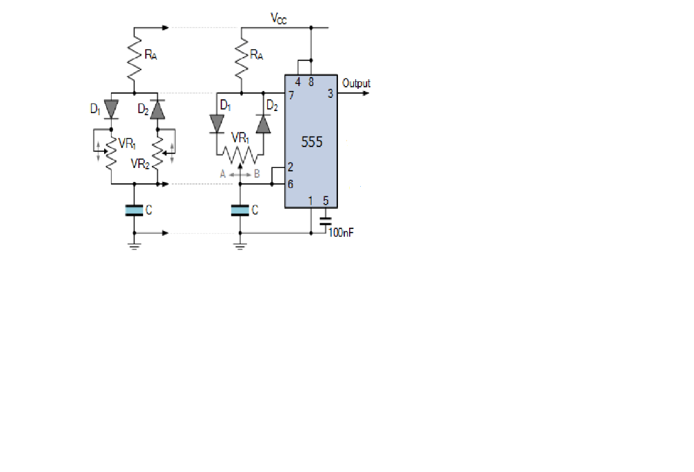

os seguintes circuitos são mais flexíveis permitindo alterar os tempos em que a saída está ALTA ou BAIXA.
O primeiro circuito (com 2 potenciometros) tem a vantagem de poder alterar também o periodo da oscilação.
O segundo circuito mantém o periodo mas varia os tempos de saída ALTA ou BAIXA

( Acho que ) já dei com o problema… o efeito de carga sobre o pino 3 altera o dutty cycle da onda de saída.
Cheguei a essa conclusão ao passar do circuito 1 para o circuito 2. O tempo "Low" aumentou face ao "High".
A questão que se coloca agora é; isto é suposto acontecer? Ou será que tive apenas azar com os circuitos 555 que comprei?

Então o que estava a faltar era a resistência de 100k entre o Vcc e o pino 2, é isso?
É que pelo que eu tinha visto na net, essa resistência não aparecia nos esquemas para obter uma onda quadrada...
Quanto à possibilidade do consumo exagerado na saída, penso que não é o caso, pois estou a usar uma fonte de 5V, ao que corresponderia uma corrente de cerca de 1.3mA para o caso do led ligado em série com a resistência de 2.7k na saída , o que não é nada de mais para o 555.
Penso que o facto de deixar o pino 5 desligado não deve influenciar o comportamento do circuito, pelo menos a esta frequência de operação...
Lembrei-me entretanto de uma coisa: será que o facto do condensador de 1uF ser eletrolítico, sendo este o tipo de condensador com menor resistência de fugas, em conjugação com a resistência de 1M ohm, que dá origem ao "dutty cycle" desequilibrado?
