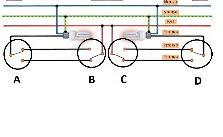

Boa tarde pessoal
estou com uma duvida na seguinte instalação….
pretendia colocar 3 interruptores com mecanismo duplo em paralelo p/ funcionar com duas lâmpadas mas individuais.
o sistema seria para aplicar num quarto, ou seja na entrada teria 2 botões para ligar cada lâmpada e depois lado esquerdo/direito da cama apagava consequentemente cada uma.
alguém consegue ajudar sem usar rele?

Um comutador de escada duplo para a entrada e um comutador de escada para cada um dos lados da cama. Não há qualquer necessidade de relés.

Re: 3 INTERRUPTORE P/ DUAS LAMPADAS INDIVIDUAIS
tem algum esquema de montagem?joao-pt Escreveu: 06 abr 2020, 15:45 Um comutador de escada duplo para a entrada e um comutador de escada para cada um dos lados da cama. Não há qualquer necessidade de relés.

o único problema é que nunca iria conseguir controlar os lados.
no esquema que enviou funciona uma lâmpada para "A" e "B" e outra lâmpada "C" com "D" e a ideia era poder também utilizar o interruptor "A" na lâmpada do sistema "C e "D" e vice versa.

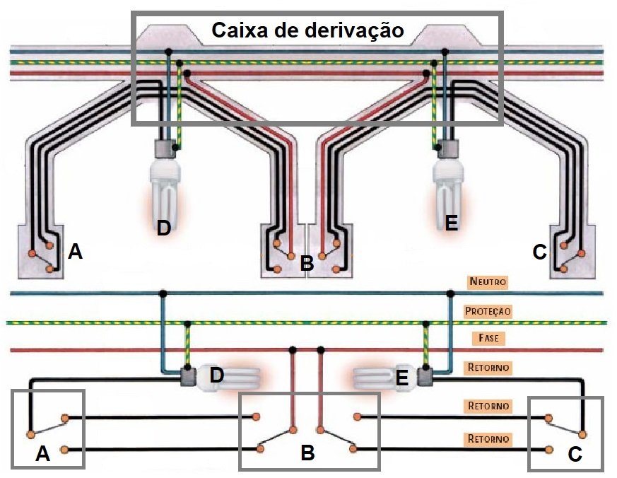

para o que quer tem de ser 2 comutadores duplos ( 1 em cada cabeceira) e um inversor duplo na parede
Consegues, segue uma atualização ao esquema.
A - Comutador de escada (lado esquerdo da cama)
B - Comutador de escada duplo (entrada do quarto)
C - Comutador de escada (lado direito da cama)
D - Ponto de iluminação do lado esquerdo da cama
E - Ponto de iluminação do lado direito da cama
A e tecla esquerda de B conseguem acender e apagar D.
C e tecla direita de B conseguem acender e apagar E.
