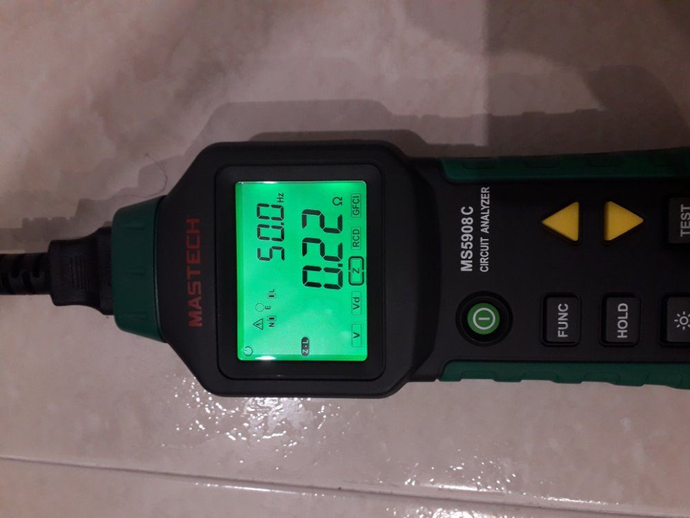

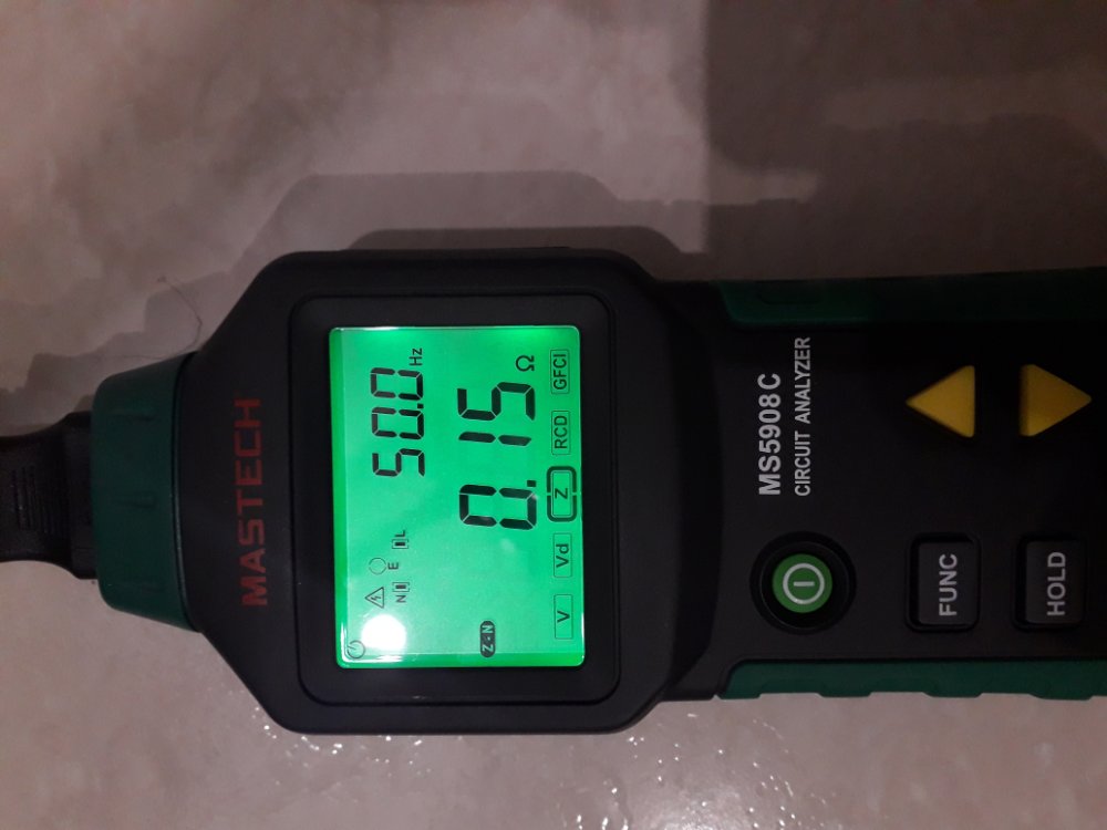

Adquiri um equipamento com o intuito de fazer a medição do loop terra, visto que estou a iniciar a empresa o preço praticado pela Fluke é incomportável para já...
Não estou a conseguir perceber se estes valores são verdadeiros alguém me consegue ajudar pfv?
o equipamento é este:

porque não hão de ser verdadeiros??

André Charrua Escreveu: 17 mar 2020, 23:14 porque não hão de ser verdadeiros??
Sinceramente estou com algum dificuldade em compreender este Z-L, Z-N e ZE e em qual deles é que me baseio para obter valores de resistência da terra.

posso tar errado,ninguem sabe tudo... e se tiver alguém me corrija, mas eu acho que nessa medição tás a medir a impedancia do N e do L ou seja a oposição (resistencia) que a instalação vai fazer em caso de corrente de defeito vai encontrar até ao aterramento e não a resistencia do aterramento...mas posso tar errado!!
Pois... Também estou com algumas dúvidas... o que pretendia era uma indicação do valor da resistência à terra de uma habitação pelo método de medição de resistência do circuito. Essa medição é realizada em 2 polos (fase e terra) e também pode ser chamada de medição de loop de falha. Estava com esperança neste equipamento :shock:

Boa noite meu caro "maxxis "
Gostaria de lhe chamar atenção para o facto de muitos destes louváveis amigos deste "Forum de Eletricidade".
A palavra loop certamente que não será do conhecimento de muitos dos participantes deste fórum. No entanto gostava de deixar aqui o real significado desta palavra de origem inglesa, a qual, apresenta vários significados de acordo com o contexto
onde a palavra está inserida na frase.
Dito isto, vejamos então, o seu real significado e qual o seu contexto no inglês técnico, por si colocado.
Significado de Loop - esta palavra, como deixei referido, poderá ser uma desta “aro”, “laço”, “circuito” ou “sequência”
Face à questão por si colocada, parece-me que aquelas que mais se enquadram na sua questão serão: - laço ou sequência.
Isto porquê? Porque um loop à terra significa uma de duas coisas
Laço - esta palavra significa que o aparelho poderá realizar uma medição sem interrupção do circuito de terra - terra de protecção ou terra de serviço (neutro).
Sequência - esta poderá ser de facto a origem do real problema - haver terras de influência devido à proximidade entre eletrodos de terra.
Face ao post por si colocado, solicitando ajuda sobre a leitura que se encontra no display do aparelho, convém não esquecer que este aparelho,
tal como aqui já foi dito por outros intervenientes referentes, efectua as medições de terra através de: tensões e intensidades ou através da
impedância da instalação.
Para tal, basta que o amigo mude o selector das grandezas atrás referidas, obtendo, assim, o resultado final.
