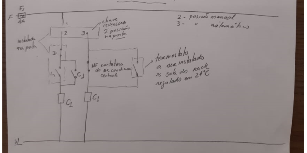

Alguém poderia me explicar este circuito de comando de ar condicionado?
No caso, há um sistema de ar condicionado centrar e o circuito de comando abaixo seria para ativar um aparelho de backup caso o central desligasse.
Imagem em anexo.
Dúvida Circuito de Comando de Ar Condicionado

isso e apenas o circuito de comando que permite activar o contactor um
nos contactos do contactor 1 deve estar a alimentaçao do ar condionado central nos contactos normalmente abertos
que quando a bobine do contactor um e alimentada activa o sistema central pois os contactos fecham
e quando a bobine do contactor 1 for desactivada desligada o sistema central
por sua vez no contactor 1 que deve ter contactos auxiliares normalmente fechados para alimentar o sistema de backup
que quando a bobine do contactor 1 esta acionada os contactos do backup estao abertos
se por acaso desligares a alimentaçao do contactor 1 os contactos voltam a ser normalmente fechados e acciona o modo backup.
tupo depende dos contactos de potencia do contactor um
se acionares a bobine do contactor um esta em modo ncentral
se cortares a alimentaçao do contactor um tem a alimentaçao deo backup por defeito
