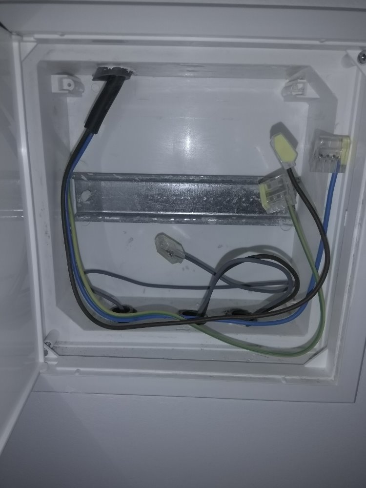

Alguém me pode ajudar a perceber para que serve esta caixa?
Está localizada abaixo do quadro principal, à esquerda da caixa de ligações terra, mas como podem ver contém apenas alguns fios que não ligam a coisa nenhuma.

Re: Caixa sem ligações
boas, á partida é um quadro de 8 modulos pode servir para a colocação de algum equipamento que não possa ficar no quadro principal, algum alimentador ou coisa parecida,cump

Mensagem por Gil82 »
Isso é numa moradia? Não será para um intercomunicador ou algo do género?

Gil82 Escreveu: 12 fev 2020, 14:31 Boas!
Cumps!
Boa noite.
Sim, é numa moradia.
É efetivamente uma caixa para alguns módulos, eu é que retirei a tampa para poder tirar a foto.
Não sei é para que servirá...
Vou tentar saber junto do eletricista que fez a instalação
Mensagem por lcmmonteiro »
IFT Escreveu: 12 fev 2020, 12:23 Boa tarde.
Tal como ja fora referido e uma caixa de um quadro modular.
Note que apresenta 4 tubos em que alguns fios passam de tubos para tubos... Analise pois talvez possa estar a servir para algo....
Outro pormenor onde indixa que tem uma caixa xd ligações de terra... Que caixa e essa dentro de casa?

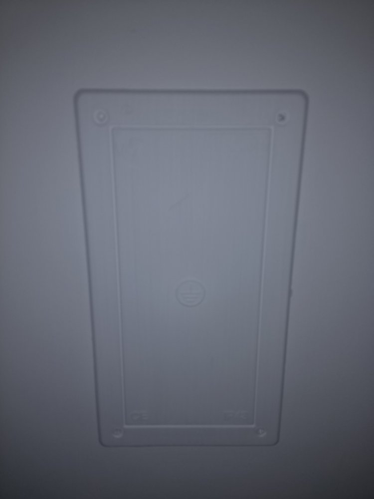

É esta a caixa
Assim à primeira vista parece ser uma caixa de chantes amovíveis "caixa de terra"
boas. há quem faça isto coloque a caixa de terra por baixo do quadro, tambem não se encontra escrito que não o possa fazer , mas não concordo fica aberrante, a caixa deve ficar no exterior perto do quadro cump

IFT
Mensagens: 76
Registado: 29 jan 2020, 12:55
Localização: Vila Real
Mensagem por IFT »
nelmindo Escreveu: 25 fev 2020, 18:38 Que confusão. A primeira caixa não é igual à ultima apresentada. Afinal qual é a caixa que quer que a dúvida seja esclarecida?
Era a primeira imagem.
A última foi para responder a quem questionou que caixa de Terra eu me referia no comentário inicial...

Mensagem por IFT »
pedro caetano Escreveu: 25 fev 2020, 13:00 boas. há quem faça isto coloque a caixa de terra por baixo do quadro, tambem não se encontra escrito que não o possa fazer , mas não concordo fica aberrante, a caixa deve ficar no exterior perto do quadro cump
Não pretendia dizer perto do contador??
Perto do quadro já ela está...
Pessoalmente opto sempre por instalar essa caixa no exterior e fazer com que o cabo terra entre em conjunto com o cabo de entrada.
A nao ser que haja um motivo para o seu percurso ser diferente.
boas. talvez eu não soube me explicar mas o que quis dizer foi se de fato isso é uma caixa de medição de terra deve ficar no exterior da moradia junto á porta principal de entrada, junto da caixa do contador ou portinhola, por vezes torna-se impossivel pois as vezes ficam longe. o melhor é ficarem num local mais perto dos quadros isto é eletrico e ati . digo isto porque as vezes a colocação de uma simples caixa derivação provoca uma guerra com os arquitetos , que não gostam nada delas quanto mais uma caixa dessas num hall. cump

pedro caetano Escreveu: 25 fev 2020, 20:10 boas. talvez eu não soube me explicar mas o que quis dizer foi se de fato isso é uma caixa de medição de terra deve ficar no exterior da moradia junto á porta principal de entrada, junto da caixa do contador ou portinhola, por vezes torna-se impossivel pois as vezes ficam longe. o melhor é ficarem num local mais perto dos quadros isto é eletrico e ati . digo isto porque as vezes a colocação de uma simples caixa derivação provoca uma guerra com os arquitetos , que não gostam nada delas quanto mais uma caixa dessas num hall. cump
Pois... Não sabia que podia ter ficado outro local. Quando dei conta na obra, já era tarde demais
