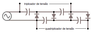

Na sequencia do circuito duplicador de tensão, fica aqui o triplicador/quadriplicador de tensão.
De referir que, na pratica, com o efeito de carga, a tensão obtida é tanto menor quanto menor for a impedância da carga aplicada.
Triplicador / quadriplicador de tensão

Conscientemente, todos estes circuitos não são para levar à letra, isto é, não se consegue obter realmente a tensão na ordem de grandeza que o "titulo" sugere; o nome do circuito é dado pela tendência em condições sem carga, ou seja, em circuito aberto... em contexto prático, não será viável usar tais circuitos, quando se tratar de fornecer potência efectiva...
