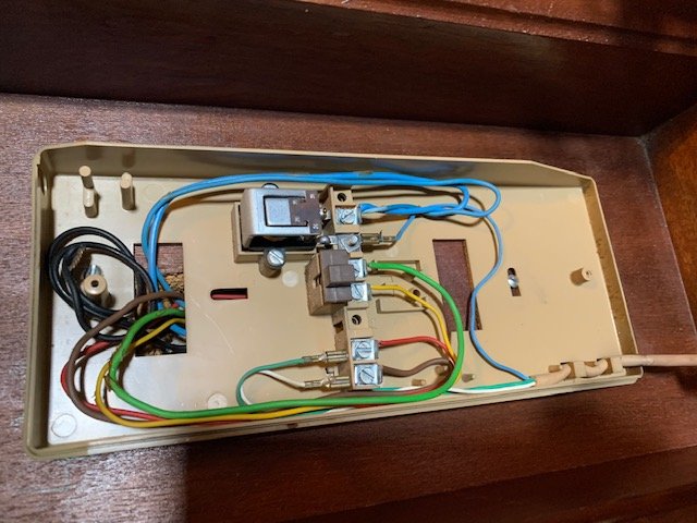

Vivo num prédio de 1990 e o meu intercomunicador (simples) da Contera está nas lonas...
Comprei um novo no Leroy e agora surgiu um problema, ligar qual fio aonde? não tenho esquema do Contera...

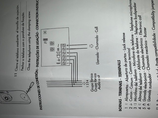

Anexo foto do que está montado e esquema do novo. Alguém consegue ajudar-me a fazer a correspondência?

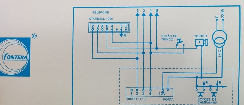

O esquema do Contera deverá ser o que está em anexo. O que compraste deverá ser um Evology 4+N que deverá trazer no manual uma tabela de compatibilidades mas onde não deverá estar qualquer referência para o que pretendes.
As ligações poderão ser as seguintes, sem qualquer certeza e por tua conta e risco:
Contera --> Evology
2 --> 4
3 --> 3
B --> 1
4 --> 2
5 --> 6
