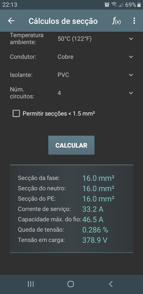

Bom Dia precisava que alguém de ajudasse, qual a secção de cabo a utilizar para alimentar um forno trifásico com 17.500W e qual seria o disjuntor a utilizar, sabendo que o forno está a uma distancia de 15 metros do quadro electrico.

Qual o tipo de instalação?
A vista?
Dentro da parede?
Que tipo de parede e isolamento?
Qual a temperatura media do ambiente?
Sem conhecer alguns pormenores e estivermos a falar de uma panificadora nao recomendo abaixo dos 16mm2.
Mas irei aguardar por mais informações

o cabo será para alimentar um forno que está numa cozinha de um restaurante, a tubagem será a vista em tubo cinzento.

Para essa potência deverá utilizar disjuntor de 32Amp. 3 ou 4 Pólos, e a seção do cabo de 6mm2.

Sugeri 16mm2 pensando que seria ambiente de panificação. Pois aqui as temperaturas sao mais altas.
Respeitando a queda de tensao ate 3% para um k comprimento maximo de 15 metros e uma potência de 17500KW em trifasico:
Se o isolamento do cabo for em xlpe pode usar 6mm2.
Se o isolamento for em pvc pode usar 6mm2 desde que a temperatura ambiente nao ultrapasse os 20 graus. Se passar devera usar secção de 10mm2.

boas. como foi postado em cima para a potencia de 17.500 dava um cabo de 6mm agora baixou 2000w porque não havia de dar? acho que da á vontade, mas ha sempre quem acrescente um ponto. cump

Se tem dinheiro para gastar, ninguém o impede de usar essa secção outra superior, no entanto já foi referida a secção adequada, em que o preço metro e bem menor e que cumpre as RTIEBT.

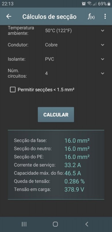

Veja o cálculo que está realizar
Temperatura ambiente a 50 graus
Queda de tensão 0.3%
Dess forma o resultado vai ser sempre superior....
Para a potência referida com comprimento de 15 metros temperatura ambiente abaixo dos 30 graus o isolamento pvc basicamente serve. Referiu que ia usar xlpe entao da a vontade
