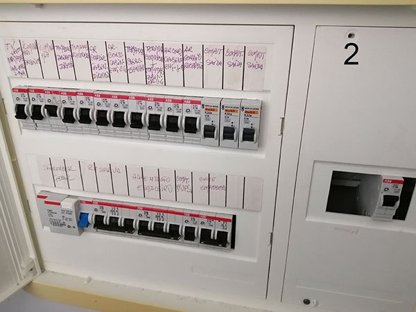

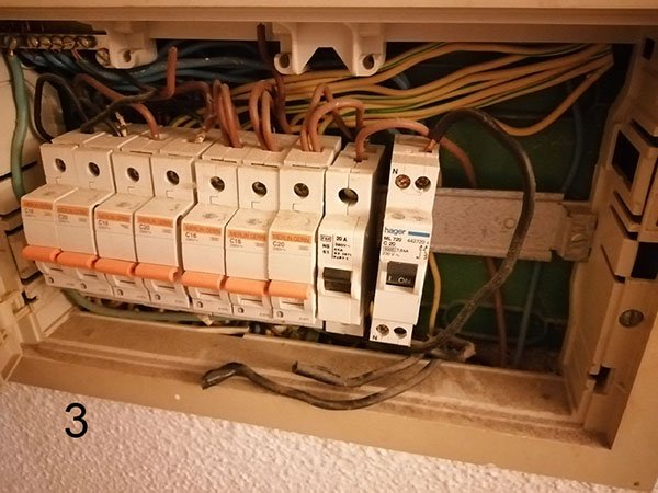

Boas pessoal,
Tenho de mandar um electricista dar lá um pulo, para dar uma vista de olhos e me aconselhar, mas entretanto gostava de "ler" as vossas opiniões.
Honestamente, uma parte da instalação é tal salganhada que até fiquei almareado.... :shock:
O problema base é apenas estar uma fase a funcionar, numa habitação. Sendo a potência contratada à EDP de 10.35 KVa; aquela habitação apenas tem disponiveis 15A. O que, convenhamos, não está a chegar, tendo forno eléctrico e placa vitrocerâmica.
Ora: está um quadro principal trifásico, com o contador da EDP, numa pequena estrutura, no meio de um terreno junto a um antigo furo (já não usado).
Daí as ligações (activas) vão para o rés-do-chão de uma casa, antigo escritório e, actualmente usado como casa de visitas:

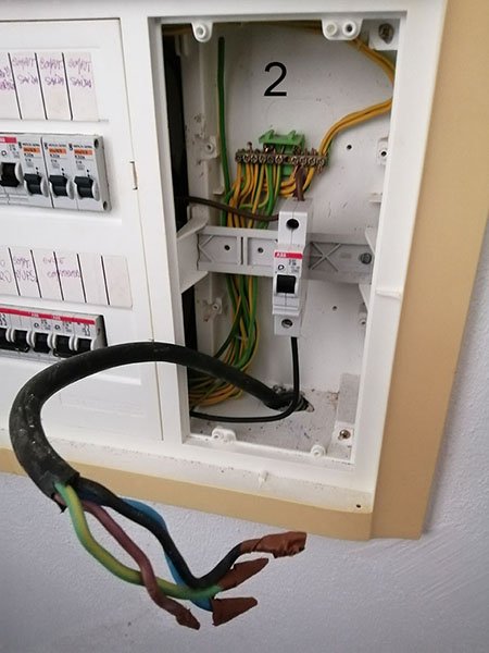

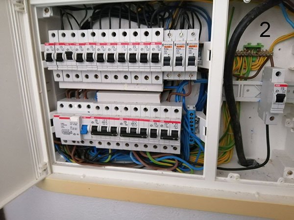

Como podem ver nas imagens, neste momento, está tudo desligado nesse rés-do-chão, havendo apenas ligado o disjuntor da direita que vai fornecer electricidade para o 1º andar (habitação com acesso exterior, e outro quadro) - e tendo apenas uma fase.
E é aí que está a complicação, já para não falar da duvidosa instalação per se. Pois eis que vejo lá um cabo trifásico, ainda que esteja apenas a ser utilizada uma fase.....
Enfim.... opiniões? A intenção era aumentar a amperagem que vai para esse último quadro, mais não fosse os 45A.
Ainda tenho de testar as outras duas fases.
Edit: adicionar anexos.

Diria que há casos muito piores do que esse mas é recomendável contactares um técnico de eletricidade para rever a instalação e alterar alguns pontos.
O contrato que tens é monofásico ou trifásico? Se não tiveres qualquer equipamento trifásico, pede alteração para monofásico, consegues melhor aproveitamento da potência contratada ou eventualmente até baixares. Quando fizerem a alteração é recomendável que contactes um eletricista porque muito provavelmente serão necessárias alterações no quadro.

É trifásico; bomba da piscina.
Mas todos os aparelhos naquele 1º andar (3º quadro) são monofásicos. A ideia até era deixar apenas uma fase para a cozinha; já daria +/- para usar mais que um foco da placa.
Já agora, a corrente alternada naquele último quadro dá-me 242-243V; é normal esse valor?

Pois, bastava aliás uma única fase de 15A dedicada para resolver grande parte dos problemas na cozinha.
Pelo que andei a ver com o alicate amperímetro as bases de resistência da placa vitrocerâmica: a maior chega a um pico de 8,3A, a média a 6,8A e as duas menores 4,9A.
Basta estar uma Tv-consola/PC-Desktop/Compressor do frigorífico ligado e vai tudo abaixo, e lá têm as pessoas de descer escadas e ir a meio de um terreno para voltar a ligar a luz.

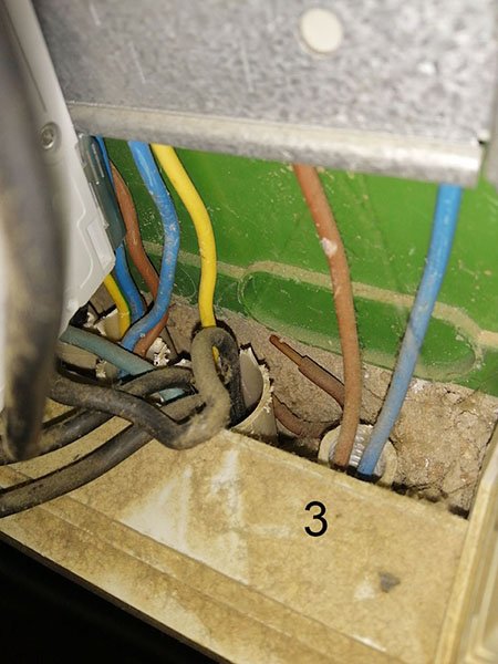

O que me deixa confuso é aquele disjuntor (fotos 2) à direita, no rés-do-chão, ser o que activa ou desliga o fornecimento para o 1º andar; estando todos os outros desligados. É que depois, como se pode ver nas fotos 3 aparece um cabo trifásico no 1º andar - ainda que apenas uma fase esteja a ser usada. Será possível funcionar dito disjuntor apenas como uma espécie de bypass? Mas não, nem isso daria.... @_@

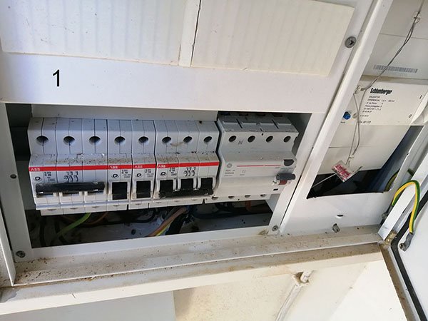

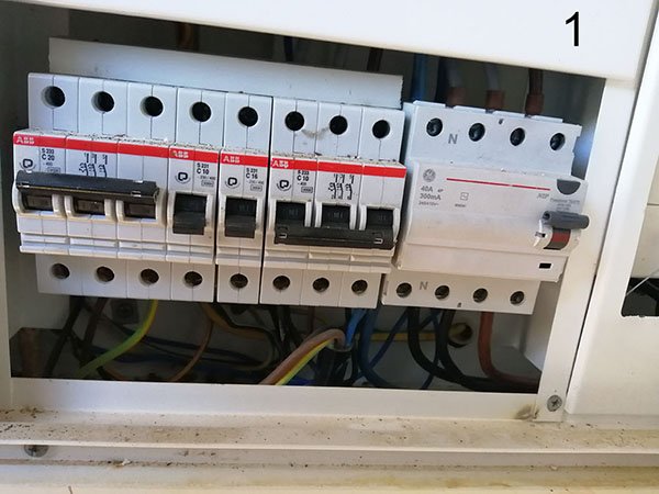

Podes testar logo no quadro marcado com 1, tens lá as 3 fases e o neutro.
O melhor que tens a fazer é contactares um técnico devidamente qualificado para rever e alterar a instalação no que for necessário. Idealmente mete as 3 fases em cada quadro, o que acaba por reduzir o número de problemas que tens tido.

Bom, já falei com um electricista. Vai lá ver aquilo na próxima semana.
Realmente, pelo que falámos, as soluções passam por pôr o último quadro (3) com um disjuntor trifásico; ou comprar uma bomba e quadro monofásicos da piscina, e fazer o pedido à EDP para passar o contador para monofásico.
Esqueci-me foi de lhe perguntar, se o quadro 3 passar a ter as 3 fases ligadas haverá algum problema com as próprias ligações monofásicas da placa vitrocerâmica e forno eléctrico? Supostamente, não; certo?

Sim, não te preocupes, é usada uma fase e o neutro para obter os 230V.
A solução que apresentou para substituíres os equipamentos trifásicos é a mais interessante, pode é não ser tão interessante do ponto de vista económico.
