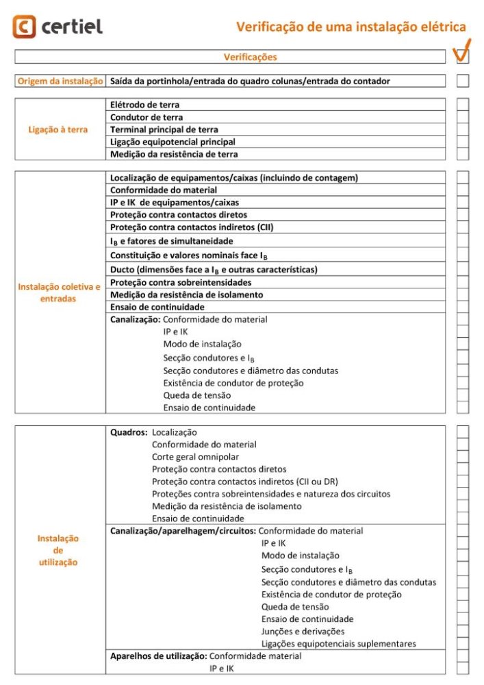

Já tive a dar uma vista de olhos nas RTIEBT mas não consigo perceber quais são as regras a ter em conta na inspeção que irei receber, é a minha primeira como técnico responsável.
A obra em questão era um local comercial (escritório) com ramal de 13,80 e agora foi alterado para habitação individual, acho que cumpri todas as regras obrigatórias com a esperiencia que adquiri ao longo dos anos, mas não tenho a certeza se tudo estará em conformidade, já fiz testes de neutro com terra nos projectores que têm ligação à terra e todos os eletrodomesticos com metal e todos estão a funcionar corretamente desactivando ou diferencial. Todas as tomadas funcionam e o terra tb funciona em todas, Não medi os valores de terra na caixa de medição de terras porque já existia no local mas tb já não me lembro quais os valores exigidos.

A instalação elétrica é quadros elétricos têm que respeitar as normas.
Maioritariamente os inspectores dão maior importância aos quadros elétricos e se estes Teem uma correcta selectividade nas proteções legalmente exigidas e dimensionamento dos circuitos com as corretas secções.
Dão também alta importância a protecção de circuitos em zonas húmidas e no exterior.
Mas para o poder ajudar terá que partilhar mais informações.... Pois opinar uma instalação que não conhecemos e impossível

1º - Trata-se de uma instalação que existente em que a mesma foi modificada de recinto de escritório para instalação residencial.
2º - Aqui chegados, parto do princípio que a instalação elétrica teria uma alimentação trifásica o que daria um Ib de 20 Ampere. Caso tivesse
alimentação monofásica seria um Ib de 60 Ampere, o que me parece de todo improvável.
Isto porquê? Porque a época de ainda vigorava o famoso Decreto-Lei n.º 740/74 de 26 de Dezembro. Logo não havia possibilidade de
alimentar essa instalação em monofásico para essa intensidade.
3º - Também não indica se trata de um edifício ou de uma habitação construída em loteamento, tal como não refere se a alimentação é trifásica
ou se dita é monofásica.
4º - Caso se verifique que a instalação tem ramal trifásico, uma vez que as condições de utilização foram alteradas deve colocar no quadro
entrada (Q.E) interruptor corte geral adequado a:
a) - Interruptor dotado de poder de corte com IN adequado ao fecho e também a Icc.
b) - Proceder à substituição dos IDs para monofásicos, pois, muito provavelmente serão Ids Trifásicos.

Mensagem por asalopes »
Caro “Alexandre_Ferreira”,
Recomendo a leitura atenta da Parte 6 - Verificações das RTIEBT.
Como complemento, anexo um documento da CERTIEL que poderá ser útil e esclarecedor.

Apesar de o tópico já ter quase um ano, e porque pode interessar a alguns, anexo as Fichas técnicas de bolso da CERTIEL referentes às verificações das instalações eléctricas:
A1 – Teste de continuidade - Método A
A2 – Teste de continuidade – Método B
A3 – Medição da resistência de isolamento
A4 – Medição da resistência do eléctrodo de terra
A5 - Medição da resistência do eléctrodo de terra sem eléctrodos auxiliares
A6 – Verificação da independência entre eléctrodos de terra - A
A7 - Verificação da independência entre eléctrodos de terra - B
A8 – Medição da resistência do eléctrodo de terra – Critérios para seleccionar o método adequado
Conjugando esta informação com o “Checklist” anteriormente apresentado, será agora mais fácil preparar uma boa inspeção ou simplesmente terminar uma instalação com grande qualidade técnica.
