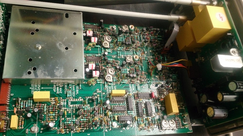

Venho aqui partilhar convosco o meu mais recente projecto que concluí, pelo menos parece-me que tenha sido com sucesso: a restauração de um osciloscópio. Isto é, não era suposto que fosse - comprei-o no Ebay como perfeitamente funcional e bem conservado e de facto chegou assim. Mas após 20 minutos a funcionar, fez "Puf" e saiu fumo cinzento e cheirou a queimado. Desliguei-o imediatamente (de notar nunca deixou de mostrar o sinal no ecrã até eu o desligar). Suspeitei imediatamente que tivesse queimado um condensador, devido à idade (é de 1986) e fui arranjar o service manual (se alguém precisar, posso enviar por e-mail) e abri-o. Encontrei rapidamente o culpado, para minha surpresa não era um condensador electrolítico mas sim um de filtragem de rede X2 (depois vim a encontrar na net a informação de que esses condensadores usados nestes osciloscópios da Philips e algumas outras marcas são particularmente ruins e passado uns quantos anos, literalmente acabam por explodir). Como não tinha nenhum e tinha que fazer uma encomenda, decidi encomendar logo os condensadores electrolíticos e fazer um "recapping" completo, pois com essa idade poderia vir a haver mais problemas no futuro. Dito e feito, lá comecei a desmontar tudo quando tinha as peças. A desmontagem revelou ser um pesadelo (e a montagem mais tarde também!). Apesar de seguir todos os passos, tive de cortar cabos e retirar à força (acabando por partir, mas resolvi isso mais tarde com cola quente, ficou seguro) o encaixe de prensar do cabo da alimentação eléctrica, pois não queria sair nem por nada. Detesto trabalhar assim, mas não tive alternativa, estes osciloscópios não foram realmente feitos para serem desmontados muitas vezes, são de uma gama de entrada e a manutenção mais frequente, tal como a calibragem, pode ser feita sem desmontar as placas. Mas como eu queria substituir todos os condensadores electrolíticos...
No fim lá consegui e também consegui voltar a montar tudo como deve ser. E ao ligar, funcionou à primeira. Fiz toda uma série de testes e funciona impecavelmente e aparenta estar bem calibrado (se bem que para ter a certeza absoluta precisaria de um segundo osciloscópio de referência). Tem trabalhado regularmente e não deu nenhum problema até agora. Como está mesmo muito bem conservado e veio na caixa de alumínio original com todos os acessórios originais (manuais e pontas de prova), estou muito contente com o que arranjei.
Junto algumas fotos do resultado (interior, já com os novos condensadores) e em funcionamento, recorrendo a um gerador de funções DDR da China (por acaso são bem porreiros, pelo menos para o preço ridicularmente baixo!) para ter sinais variados.

No mesmo dia e à mesma hora, esses condensadores também explodiram em dois osciloscópios iguais ao seu!!!
É como diz, é um problema vulgar e parecem "bombas" relógio. Muito comum nos condensadores da marca RIFA
https://www.eevblog.com/forum/repair/ma ... equipment/
