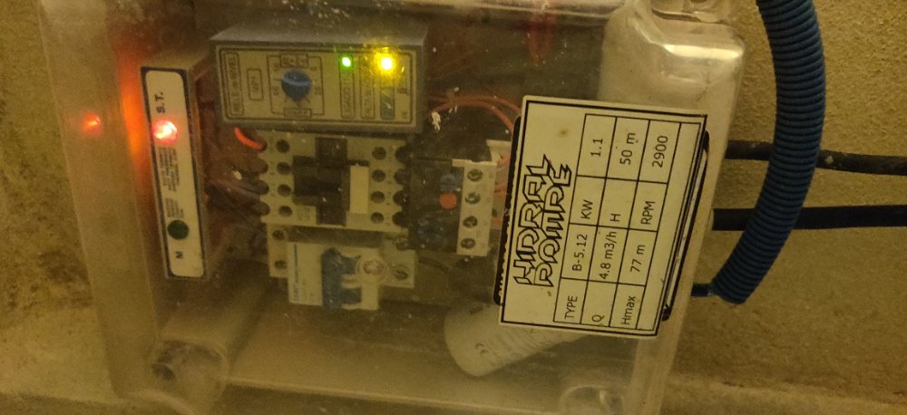

Viva, boa tarde
Venho expor o meu problema desde ontem que o furo deixou de tirar água, apresentando uma luz no quadro que indica salto térmico. Hoje mesmo já troquei o condensador e continua igual, até pior que senti um cheiro característico que algo queimou :( já rearmei o térmico e volta sempre a disparar. Mesmo enquanto não dispara não sai água nenhuma. Quais as probabilidades de o problema ser no quadro e não na bomba? É que custa tirar a bomba do furo. Agradeço sugestões e dicas que possa fazer para despistar o problema.

Faz assim desliga o cabo da alimentação á bomba e vê o que faz se não disparar o problema está na bomba em principio se tiveres um Multímetro ver passagem á terra entre as fazes e a mesma,

A maior probabilidade nestes casos é a bomba. Mas também poderá ser qualquer um dos periféricos do quadro de comando.
Como neste ramo, os diagnósticos não funcionam por probabilidades, terá que efectivamente tirar medições a partir do quadro de comando até por fim só existir a bomba para análise,
O cheiro característico de queimado que mencionou, é proveniente de onde? do interior do quadro de comando?
O que o fez pensar no condensador?

Tem as bóias de pouco caudal!
Desliga o cabo do motor, e vê como reage o contactor!
Se atracar e não desligar nada será certamente o motor ...
Mega o motor e já vês o valor que te dá por aí já terás uma resposta quase efeciente .
