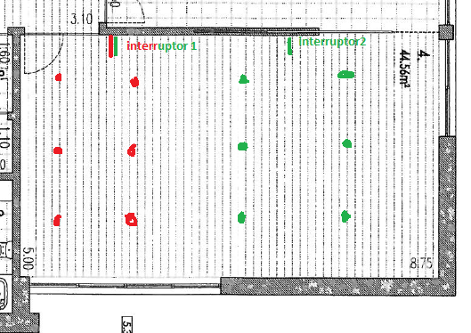

isto é a imagem da sala e o que faz cada interruptor: as bolas são as luzes.
o interruptor 1(duplo-2 teclas):
com a tecla esquerda: liga e desliga as luzes a vermelho
com a tecla direita:liga e desliga as luzes a verde
interruptor 2 (simples- 1 tecla):
vendo o interruptor duplo (interruptor 1) : (imagem do lado esquerdo do 1ª post) tenho:
do lado esquerdo da imagem: fio preto que vem do quadro e castanho que vem das luzes
do lado direito: preto que vem das luzes e 2 castanhos que vao para o interruptor 2
tem tambem um wago com 3 ligações que liga o fio preto do quadro, o fio que vai para o Interruptor 2 e liga tambem o interruptor 1 (é o fio preto que esta ao lado dos 2 castanhos)
mesmo assim não consigo usar o SHelly ?? Porque é que dá com o sonoff mas não dá com o shelly?

A iluminação a verde permite acender no 1 e apagar no 2 e vice-versa, não se tratam de interruptores simples. O Shelly 2 apenas permite interrutores simples, segundo percebi. Se quiseres perder a possibilidade de acender no 1 e apagar no 2, então o Shelly serve mas só apagas no sítio onde acendes.
O Sonoff Touch permite interligar vários e funciona de maneira diferente.
