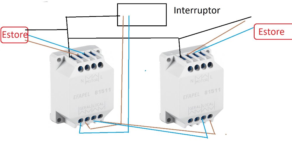

Em vez de um estore único (era enorme e sempre a avariar) vou colocar 2 .
Mas não vou conseguir passar mais fios pelo tubo (do interruptor ao motor)
Assim ia colocar os 2 funcionar em simultâneo, mas aconselham a colocar um relé.
Alguém pode sugerir marcas? e um esquema, os relés ficam junto aos motores ?
Vai o fio que já la está , e depois ligo aos 2 reles (junto ao motor) ?
Pode ser este da EFAPEL ? Esta a falhar ali nas ligações AJUDA?
Obrigado :)

O que estava sempre a avariar? O motor do estore? Não é suposto, ou era de qualidade duvidosa ou estava em esforço por ter sido mal dimensionado.
Marcas de relés para esse uso tens a Efapel como referiste, tens também a Legrand, a Schneider, entre outras.
Esse esquema está errado. O geral é destinado ao comando geral da casa, aquele que permite fechar tudo. O local é para o controlo individual. Se no teu caso não tens geral, é indiferente em qual ligas, convém é ligares os dois de igual forma. Tens de ligar a fase (L) e o neutro (N).
Segue o esquema que deixo em anexo, se não estás à vontade a seguir esquemas, contrata alguém para fazer o trabalho.
