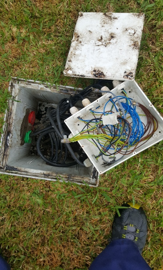

Este tipo de caixas por norma não tem designado qualquer IP, logo a agua entra com facilidade pela tampa.
Eu por norma quando as uso corto-lhe o fundo ou faço alguns furos.
A caixa deve depois ser instalada em cima de um monte de brita, tal como se procede para instalar projetores de pavimento, e a agua que entra na caixa pela tampa etc, desaparece depois através da brita.
Estamos a falar em situações em que o terreno é plano ou inclinado, mas que se veja que a agua tem possibilidade de escuamento, sendo que em outros casos deve-se fazer uma drenagem com tubo proprio para o efeito.

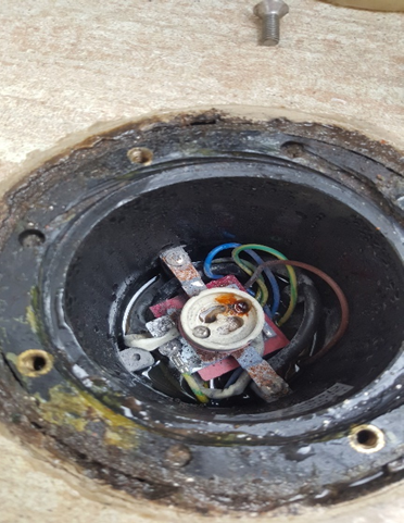

Por experiência própria, e não é desrespeitar o código dos IP´s, mas já retirei agua de projetores que são próprios de instalar à volta da piscina
Quanto à caixa tem aqui um exemplo. Na altura não tínhamos colocado o silicone porque nos Açores para haver um dia de Sol decente é um pouco complicado xD
