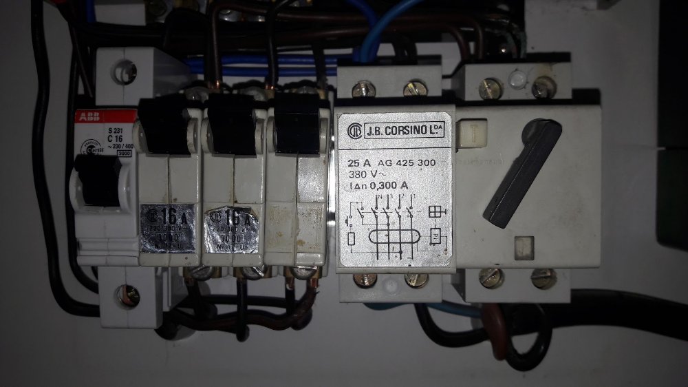

Estava a ver o Quadro de um familiar, que alterou de trifasico para monofasico ha uns anos atras (diz ele).
Ao olhar para o disjuntor geral, vejo na mesma as 3 fases a chegarem ao quadro e o disjuntor é trifásico (3L+N).
No entanto, garantiu que ja é monofásico.
É possivel esta alteraçao ter sido feita antes de chegar ao quadro, e aquelas 3 fases serem, na verdade, apenas uma que se separa em 3 cabos? (e neste caso, nao ha problema de o resto do quadro nao reflectir esta mudança? nas secções dos cabos, por exemplo...)
Envio foto em questão. O tubo de chegada esta no canto inferior direito
quadro que passou trifasico a monofasico

Possivelmente as duas fases estão desligadas atrás, antes desse ponto (tubo) que aparece nas fotos. Com um multímetro consegues saber.
Tendo em conta a fotografia desse quadro, é recomendável que a instalação seja vista por um profissional.

nao podem estar desligadas, porque estao a alimentar disjuntores diferentes.joao.pt Escreveu: 26 out 2018, 11:26 Possivelmente as duas fases estão desligadas atrás, antes desse ponto (tubo) que aparece nas fotos. Com um multímetro consegues saber.
o pior do quadro nao esta visivel na foto
Re: quadro que passou trifasico a monofasico
Se os disjuntores estão alimentados com supostas fases diferentes, com ajuda de um multímetro consegues saber se é a mesma fase ou se são realmente fases diferentes.
Acredito que o pior possa não estar na foto e por isso mesmo reforço a recomendação da visita por um profissional.

Desculpem a observação mas parece que so eu a vi... O cabo de entrada e o de baixo? Se assim o e então devia entrar em cima pois é um diferencial...
