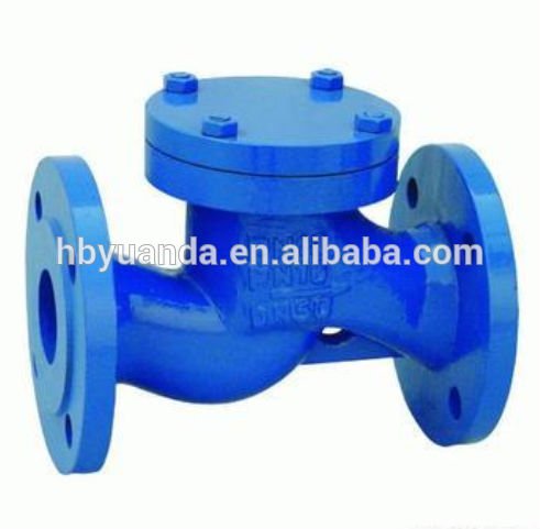

Boas pessoal.
Há umas semanas o meu chefe pediu-me para substituir as valvulas de retenção de bola (de borracha) de um sistema de elevação de aguas de piscina e aguas limpas.Parece que as velhas tinham uma fuga!!!
Depois de substituir a primeira válvula fiz o ensaio e a mesma fica a bater durante muito tempo talvez chegasse aos 2 minutos se eu não fecha-se a valvula de cunha (penso q seja de cunha).As válvulas velhas não batiam quase nada.
A instalação tem duas bombas a 2 metros de profundidade, cada linha uma válvula de retenção e uma válvula de cunha.A elevação é do piso -1 para o 0 em tubagem parece-me de 2".
Que posso fazer apara resolver/minimizar tal situação?

Substituição da válvula ou da bola?

Substitui a válvula completa. Uma muito parecida á imagem.

Ficou com a seta no sentido correto? A nova é de montagem horizontal ou vertical? E o fluido da válvula nova é o indicado? E a pressão diferencial?

O sentido é o correto.
Montagem horizontal.
Acerca do fluido não sei. Apenas posso confirmar que as bolas, tanto da velha como da nova eram muito parecidas, sendo a velha mais pesada umas gramas. O suficiente para se perceber quando se tem uma bola em cada mão.
A válvula nova é igual á antiga. Tirando a marca q é diferente.
A pressão diferencial não sei. Mas a bomba que está na fossa se não fosse a válvula de retenção a agua voltava toda para a fossa novamente quando a bomba parasse. Poderá o problema ser na linha de descarga(depois das válvulas) tubagem furada poderia fazer isto??

A válvula tem mola?
Vê se não é golpe de aríete?
Vê se a válvula é de montagem horizontal pode ser de montagem vertical.

Normalmente as valvulas de retenção de bola tanto podem trabalhar na horizontal como na vertical que não afecta o seu funcionamento.
Qual a pressão e temperatura na tubagem?
Qual a pressão máxima admitida nas válvulas que instalou?
Por vezes existem desalinhamentos e distâncias ligeiramente superiores e para tornar o encaixe perfeito usa se a ferramenta de bancada ( o martelo), isto pode ser suficiente para criar torsão e desalinhamentos principalmente nas tubagens criando um nível de stress elevado. Recomendo o uso de juntas elásticas.
