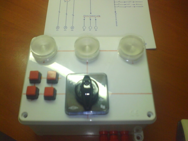

teste de variador de velocidade
Mensagem por HERCULANO »
isto da para testar o variador sem equipamento propio ou motor
www.tektronica-electronica.blogspot.com

Onde está o esquema?
Mensagem por chiquitita9 »
Boa tarde, sou novo por aqui e ainda não tenho acesso ao esquema, é possível facultar esse material? Tenho em mãos um variador que reparei e não tenho como testar.

Re: teste de variador de velocidade
Viva!
Vou deixar aqui a mha opinião sobre uma das formas que penso utilizar.
Ligar três lampadas á saida do variador "Ligação estrela" e avaliar a variação do brilho.
Será que funciona?
chiquitita9 Escreveu:Viva!
Será que funciona?
Nem penses. Para poderes testar um variador trifásico, tens que ter um osciloscópio de 4 canais, para veres as 3 fases, tens que medir os amp. nas 3 fases, tens que medir a frequencia nas 3 fases, (isto para veres em simultaneo).
Concordo! Mas sou um iniciante na electrónica, consegui diagnosticar alguns componentes danificados e substitui-los, agora gostava de testar... :-( tenho de investir num osciloscópio...
chiquitita9 Escreveu:Concordo! Mas sou um iniciante na electrónica, consegui diagnosticar alguns componentes danificados e substitui-los, agora gostava de testar... :-( tenho de investir num osciloscópio...
O osciloscópio deve de ser de classe IV, 600V, e dar para mais de 1.5 kV de pico.
Dependendo do que substituíste, a carta de disparos dos igbt`s, por vezes ficam com as fases fora de ângulo.
