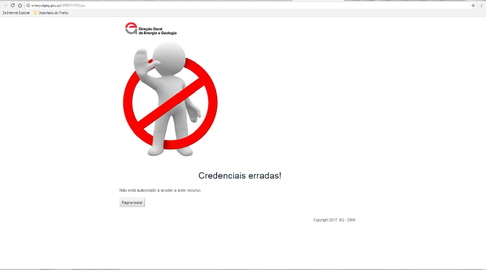

Tentei fazer o registo nesse site, no entanto da-me o seguinte erro: " Credenciais erradas!
Não está autorizado a aceder a este recurso.".
Não percebo porque não me deixa registar pois já estou inscrito a bastante tempo na DGEG, desde a saída da Lei n.º 14/2015 de 16 de fevereiro
que enviei para lá a documentação necessária e foi aceite sendo-me atribuído o nº.
alguma ideia!??

Re: DGEG - Pedido de certificação
eng_jersilva Escreveu: 12 jan 2018, 15:08
BrunoEletro Escreveu: 11 jan 2018, 22:25
Mario Lopes Escreveu: 10 jan 2018, 13:47 Bruno,
Que certificação pretendes fazer? Do tipo C é com uma entidade e não com a DGEG.
Já agora qual é o link onde tens acesso a essa plataforma.
Sim do tipo C mas agora podemos certificar até 10.35KVA sem nenhuma entidade. É no site da DGEG, http://sriesp.dgeg.gov.pt/SRIESP/
alguma ideia!??
Ao que parece, eles têm até Agosto para ter tudo ok a funcionar, por isso até lá, vamos ter novidades aos pouquinhossssss :)

Está a acontecer-me exatamente o mesmo que o eng_jersilva: "credenciais erradas".
O que está a acontecer é inadmissível...nem nós nem as entidades inspetoras podem trabalhar...mas o que mais me irrita é não podermos fazer nada... enfim!!!!

fabio2gaspar Escreveu: 12 jan 2018, 20:33 Está a acontecer-me exatamente o mesmo que o eng_jersilva: "credenciais erradas".
Bem por fim lá consegui efectuar o registo!!! Enviei um email ( sriesp.helpdesk@dgeg.pt) a expor o caso e no dia seguinte responderam e resolveram o caso. No meu caso supostamente eu estava a inserir mal o meu Nº da DGEG, não percebi muito bem como... na carta que na altura a DGEG me enviou a confirmar a inscrição deu -me um nº com 6 digitos, para me conseguir registar tive que retirar o primeiro digito do numero de inscrição ou seja colocar cinco digitos e já funcionou.
fica a dica pode ser que ajude alguém.
