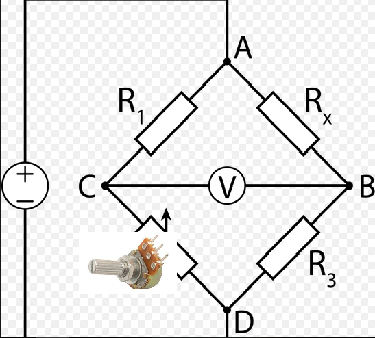

Boas, será que podiam exemplificar me um esquema com a ligação de uma ponte de Wheatstone com um potenciómetro, porque estou com dificuldades em ligar o potenciómetro ao circuito.

Será isto que pretendes? R2 variável.

Assim. Ligo o quê com o quê

O potenciómetro, normalmente, fica em frente do sensor (resistência Rx). Por isso, ou tem Rx trocado com R3, ou se passa aí algo que não estou a perceber.
Respondendo à sua questão, deve ligar a perna do meio e a da esquerda ao ponto C e a da direita a D. Já agora apenas outra observação: esse tipo de potenciómetros não é o melhor para esse tipo de aplicações, deveria usar potenciómetros multivolta.

Ora aqui está uma questão interessante. Porque que é melhor um potenciômetro multivolta? Estamos a falar de um trimpot, certo?
É que quando utilizo um trimpot desespero porque giro e giro e giro o raio do parafuso e normalmente costuma custar para obter o valor de resistência que preciso

Potenciómetro, resistência variável, trimmers, trimpot, são tudo a mesma coisa.edeluz Escreveu: 06 mai 2018, 00:20 Ora aqui está uma questão interessante. Porque que é melhor um potenciômetro multivolta? Estamos a falar de um trimpot, certo?
É que quando utilizo um trimpot desespero porque giro e giro e giro o raio do parafuso e normalmente costuma custar para obter o valor de resistência que preciso![]()
Cumps
São resistências variáveis de forma mecânica, onde normalmente estão disponíveis 3 pontos ligação: as extremidades da resistência fixa e a extremidade do cursor, que permite obter a resistência variável, escolhendo uma das extremidades da resistência fixa.
Existem várias versões, conforme a utilização: se é para ser manobrado constantemente ou ajustes esporádicos, se de deslocamento radial ou transversal, se de variação linear ou logarítmica, de alta ou baixa potência. Os radiais ainda tem duas versões, os amplitude de deslocamento entre 0 e 270º ou os chamados multivolta, que podem ser de 5 ou 10 voltas.
O potenciómetro não é uma escolha feliz para o nome deste equipamento, mas que é que se há-de fazer...
