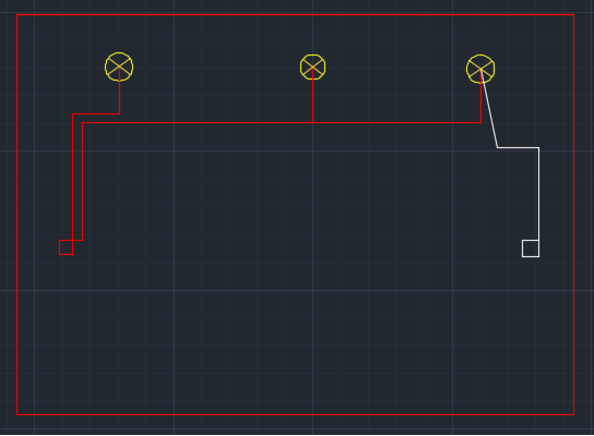

ora boa noite.
queria fazer umas alteraçoes ca em casa mas surgiu me umas duvidas.
como mostra na imagem pretendia de uma zona da divisão controlar 1 lampada sozinha e controlar outras 2 em simultaneo. e noutra zona da divisão apenas controlar 1.
a duvida seria se é possivel.
obrigado

comutacao de escada para a lampada sozinha e comutaçao simples para as 2 ligadas em serie

Melhor dizendo, instala um comutador de escada duplo de um lado, e do outro lado instala apenas um comutador de escada simples.

É possível fazer o que quer, mas nao de uma forma directa e imediata, se a minha leitura estiver correcta.
A lampada que pretende controlar a partir de outra zona da divisão, faz parte do grupo das 2 comandadas em simultaneo da primeira zona da divisão?

isto foi pensado por neste momento se tratar de apenas uma divisão mas que no futuro se tratara de duas. por isso seria para ficar a primeira e segunda lampada isto visto da esquerda para a direita numa divisao e a ultima noutra divisao. assim podendo controlar neste momento as 3 lampadas no mesmo sitio que para ja é a porta de entrada. e depois de ser feito a divisao. poder controlar de um lado 2 e do outro lado poder controlar a outra.

Essa explicação vem alterar um pouco o meu pensamento relativamente à resolução do problema. Acho até que será mais fácil de o resolver.
Deve fazer canalização eléctrica a partir do ponto de comando mais à esquerda, passar pelos 3 pontos de luz e terminar no ponto de comando mais à direita e enfiar o numero de fios necessários. Ou fica já enfiado para a nova situação ou faz o enfiamento de acordo com as explicações iniciais e adapta-as à posteriori.

Podes sempre instalar um comutador de escada duplo numa das partes, e na outra parte instalar unicamente um comutador de escada simples. Fica resolvido.
