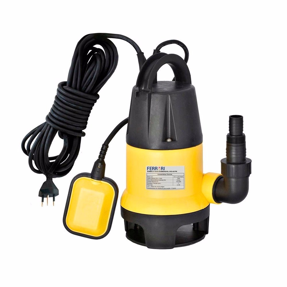

boas , possuo uma bomba do tipo da foto em anexo em que a bomba já possui bóia , ou seja o ligar e desligar é automático , por vezes necessito de esvaziar a cisterna , gostava de ter um botão que fizesse a bomba funcionar manualmente . Alguém já conseguio fazer ? a bomba é submersível logo abrir e fazer um shunt interno a bóia parece que funcionaria mas não conseguir fechar novamente.

para esse efeito é outra bomba

se o que pretende é que a bomba trabalhe continuamente basta amarrar a bóia à bomba na posição de ligado.
Mas, atenção que se faltar a água a bomba vai pró "maneta".

Pois o levantar a bóia significa levantar a tampa da cisterna e descer 4m ou então a amarrar uma corda e puxar a bóia de cima.... Se não for possível abrir a bomba e colocar um interruptor em parelo com a bóia. Estou a pensar colocar a bóia levantada colocar outra boia em série com alimentação do motor e aí colocar em parelo um interruptor de pressão. Opiniões?

Tudo o escreves-te só vi servir para queimar a bomba. Essa bomba não serve para o que queres.

Com um botão pressão ligado a um contactor com relé térmico e posso adicionar uma bóia limite mínimo. Achas que queima? Tem de se pensar numa solução

Pensando, é outra bomba que não seja submersivel.
As bombas submersíveis usam a água para arrefecimento da bomba (motor).
Se verificares a bóia não deixa a bomba ficar a descoberto (sem agua por cima )

Se se trata de esgotar a água dentro da cisterna, ela não tem uma válvula de escoamento para limpeza?
Quando essa bomba desliga deve ter para aí 10 a 15cm de água, não vai conseguir tirar muito mais mesmo que ligue a bomba à mão levantando a bóia e habilita-se a queimá-la.

Não é por trabalhar em vazio que a bomba vai queimar, mas sim por falta de arrefecimento no corpo como dito pelo Mário.
Também como foi dito, a bomba não vai sugar a água toda. A bomba só vai poder tirar água até no máximo, 1/2 altura dela. Depois começa a fazer remoinho e entra ar, deixando de cumprir a função.
