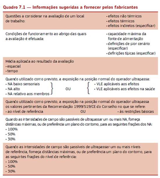

A SST está a pedir ao abrigo da Lei n.º 64/2017, de 7 de Agosto, sobre Campos Eletromagnéticos a informação do quadro em anexo para os PT´s e QGBT´s.
Alguém já passou por essa situação?
