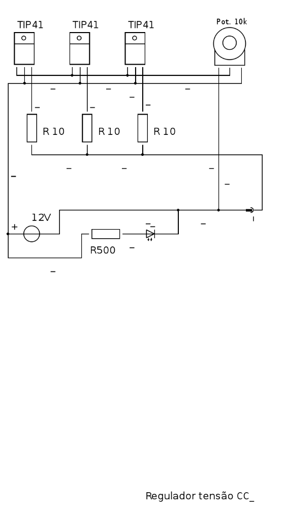

encontrei um esquema na internet usando o TIP 41, para controlar a bombinha de limpador de para-brisa, pois na maior parte do tempo não preciso de toda a vazão que fornece, e também se ficar muito tempo ligado aquece bastante.
fiz baseado nessa imagem
funcionou bem, usando dissipador e ventoinha para refriger o transistor, onde irei instalar não ficará legal com ventoinha e tentei ligar 3 transistores em paralelo com resistor no emissor conforme a imagem em anexo, mas os transistores esquentaram igual.
queria ver como seria o esquema para ligar os transistores para esquentar menos.
o local onde instalarei ficará os transistores parafusado na carcaça, é um tubo retangular com parede de 3,18 mm.

montei como mostrado no anexo.
funcionou bem sem precisar de ventoinha, apenas dissipador
