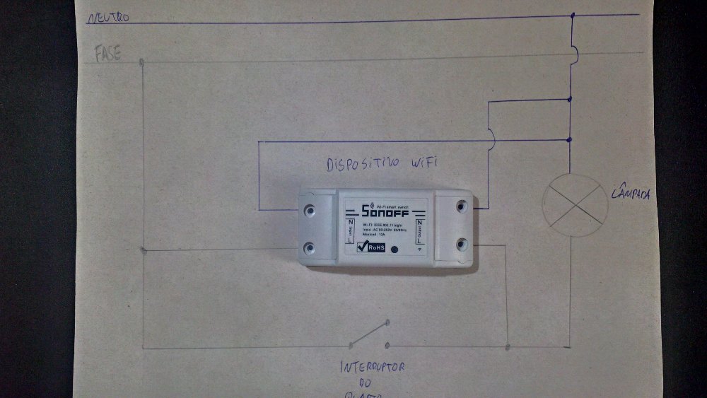

Olá a todos, eu estou com uma dúvida para um esquema elétrico que pretendo testar em uma sala.
Devido a ser um prédio antigo, o interruptor para ligar a lampada é muito longe, o que gera perda de tempo para o ligamento e desligamento da mesma, alem de ser uma sala alugada, o que não permite fazer novas ligações elétricas ou furos na parede. Sendo assim foi dada a ideia para a instalação de um controlador WIFI para as lampadas desta sala.
A ideia é que seja possível ligar a lampada e desligar a mesma tanto pelo interruptor, quanto por controle WIFI! Sem desabilitar um dos dois dispositivos!
Então criei um esboço do projeto ao qual pretendo fazer, e gostaria de saber se ele será funcional!
O Aparelho controlador WIFI se chama SONOFF, e dentro dele existe todo o mecanismo pronto para funcionamento online, basta apenas fazer a ligação corretamente, por isso recorro a ajuda de vocês neste forum!
Segue a imagem com o esquema para funcionamento do aparelho!
Muito obrigado pela atenção! Fico no aguardo pela dicas e opiniões!

Esse esquema não te vai é permitir acender no controlador e apagar no interruptor (e vice-versa), se o objectivo não for esse o esquema está correcto.

Então, o esquema era fazer ele ser funcional pelo interruptor também, seria possível? Alguma dica?
Muito obrigado desde já!
Mensagens: 1383
Registado: 02 out 2014, 21:42
Re: Interrupor WIFI
Mensagem por joao-pt »
Uma forma é substituíres o interruptor por um comutador e esse controlador também por um que permita comutação.
Outra forma, esse controlador tem um interruptor físico, instalas esse controlador no local e usas esse interruptor do controlador como sendo o interruptor de parede (demasiado pequeno talvez) ou alteras o interruptor do controlador por um interruptor de parede.

Porque não usa um "Sonoff Touch" em vez do equipamento que mostra?
Não conhecia o equipamento que está a tentar usar e na pesquisa que fiz pareceu-me que este "Touch" é mais próximo daquilo que pretende. Pelo que percebi, funciona com um interruptor, que acende e apaga a lâmpada, mas também pode ser controlado através de uma app de telemóvel. Seria isto?

O esquema que apresentou não permite o que pretende, como já foi dito.
Pelo que se percebe, que controlar a mesma lâmpada a partir de dois sitios diferentes, um fisico (interruptor) e outro virtual através de uma aplicação em smart-phone.
Há um solução que é usar uma relé de contacto inversor e usar um comutador de escada, em vez do interruptor existente (isto se ele não for um comutador de escada já...). O problema é que aplicação do smart-phone pode gerar conflito visual, indicando que a lâmpada está ligada e em determinadas situações está correto, noutras não...

Sim, é isso. Por isso a melhor opção é usar o "Sonoff Touch". Encontrei um pequeno vídeo no youtube que mostra o funcionamento:

Vi mais uns vídeos sobre este tema e encontrei uma coisa interessante, que pode ajudar neste caso, sem comprar um novo equipamento.
Neste vídeo:
fala-se bastante sobre este tipo de módulos e (por volta do minuto 18) explica-se como ligar e desligar uma carga com um botão. Basicamente, ligando um botão em paralelo com o próprio botão do equipamento, consegue-se ligar e desligar localmente. Sendo assim pode fazer-se esse o botão local, mantendo o comando via Wi-fi.

Nossa, muitíssimo obrigado pelo vídeo! Já me ajudou muito! Será muito fácil fazer o controle pelo interruptor e pelo Sonoff! Posso dar por encerrado este tópico!

E se em vez de utilizar um interruptor, utilizar um botão e conseguir introduzir (talvez junto à lâmpada ou a seguir ao aparelho wifi) um telerruptor em que carregando no botão aciona o telerrupror e voltando a acionar o wifi, vai igualmente controlar o telerruptor.
PS: talvez em conjunto com o telerruptor, terá de instalar um relé tipo atraso após operação (sei que tanto a FINDER como a HAGER tem , a finder é mais barato) pois caso não adicione esse temporizador , o wifi irá funcionar como se estivesse sempre a carregar no botão.
