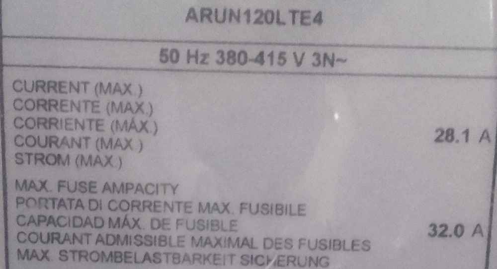

Para os entendidos na matéria gostaria de ver esclarecida uma duvida que me surgiu esta semana, ao deparar com esta chapa de caraterísticas de uma máquina de AC?
Trata-se de uma maquina trifásica conforme caraterística da chapa, quanto a isso não há duvida.
Agora em termos de amperagem, é total das 3 fases, ou é consumo por fase?
Em termos de fusível?

nelmindo Escreveu:É por fase, raro é o caso que se fala em somatório das fases.

Por que poderia ser o total das 3 fases? Pensemos em termos de fusíveis, por exemplo. Se a corrente máxima indicada for o total das 3 fases, isso quer dizes que por fase se teriam 28,1/3 = 9,367A. Sendo assim, no caso dos fusíveis o raciocínio seria idêntico (para além disso, se o consumo máximo por fase fosse 9,4A, não faria sentido proteger essa fase com um fusível de 32A). Então, o calibre máximo dos fusível que poderiam ser utilizados para proteger esse equipamento deveria ser 32/3=10,667A. Como não existem fusíveis de 10,667A e se está a falar de valor máximo, teria de se utilizar o valor imediatamente anterior a este (isto é, 10A).Raminhos Escreveu: 09 jan 2017, 19:50 Então quê dê os entendidos em AC para se pronunciarem sobre esta questão???
Estou todos os dias em constante aprendizagem, e claro que com esta vou aprender mais algo com a vossa ajuda e esclarecimento.
Raminhos Escreveu: 08 jan 2017, 15:38 Boa tarde
Então, se tem dúvidas na resposta que lhe foi dada, desafio-o que faça a experiência. Proteja o equipamento com 3 fusíveis de 10A e veja o que acontece.

Bem, não me parece que a resposta seja a mais adequada, pois nela não se verifica uma certeza absoluta da resposta.
Pesquisando no catalogo da marca, não faz referencia a consumos, apenas indica que é uma maquina de 12HP, logo como diz o velho ditado, "não bate a bota com a perdigota" ou seja as indicações da chapa de caraterísticas não coincidem com as indicações dos catálogos do fabricante, ou seja em termos de consumos, pois 12HP não é igual a 28.1A por fase.
Enfim chinesices....

Boas.Raminhos Escreveu: 10 jan 2017, 19:42 Bem, não me parece que a resposta seja a mais adequada, pois nela não se verifica uma certeza absoluta da resposta.
https://www.google.pt/url?sa=t&rct=j&q= ... uixWCd90eQ
Como já respondido, e é a resposta adequada, sim é por fase!
Quanto aos 12 HP equivale a cerca de 30 KW em frio (calor um pouco mais) de potencia térmica debitada dependendo do rácio de conexão, temp. in/out, etc.
Os 28.1 Amps são os consumos máximos que o equipamento pode atingir em condições mais desfavoráveis.
Quanto ao resto das "chinesices", apesar de estarem situados no continente asiático, existe uma grande diferença entre China e Coreia.
CumpS!

não sou muito de fomentar novelas, mas... reforço já uma explicação dada.....o que diz a chapa????? - fusível de protecção >>>32A max, normalmente colocados um por fase....não conheço fusíveis trifasicos!!!
e como diz, e muito bem o nelmindo, as correntes apresentadas nas chapas são sempre por fase.....eu pessoalmente, nunca vi em total....
na continuação da novela diz mais tarde que é uma maquina de 12 HP......se consultar uma tabela verá que implica corrente nominais de +/- 17A, por fase....quando a tiver em funcionamento, se medir, poderá ter consumos inferiores...muito inferiores....
o fabricante coloca as especificações de funcionamento que obteve em ensaios laboratoriais...e verifica-se que a chapa diz que pode ter 28.1A no máximo( é a condição de maior esforço, a mais desfavorável)...é o limite...acima disso é porque existe algum problema, que deverá ver analisado....
espero ter tirado as duvidas...

Para mim não tenho duvidas que a potencia indicada é por fase, e não o conjunto total das 3 fases, porque se assim fosse a potencia viria expressa em KW.
Embora haja bases de fusíveis tripolares, nunca os 32A seriam a dividir por 3 fusíveis, alias nunca se utiliza fusíveis, mas sim disjuntores.
Toda esta duvida surgiu, porque questionei o colega do Ar condicionado sobre a alimentação a esta máquina de AC, pois no escritório a potencia vai ficar muito à pele ou não vai ser suficiente, porque resolveram instalar esta máquina que está mais que sobredimensionada para o espaço e para as unidades interiores que tem instaladas, talvez a tenham adquirido a preço de saldo, ou a tinham em armazém e querem-se ver livre dela.
Para terminar a alimentação que o colega pediu para a maquina de ar condicionado foi de 4x2.5+T logo agora a maquina que instalaram não pode ter estes consumos, porque independentemente da forma como o cabo esteja instalado, a secção de 2.5mm não suporta 28.1A
Agora vou proteger o cabo de 4x2.5+T com um disjuntor de 4x16A e vou ver a novela que se vai seguir....

"Para mim não tenho duvidas que a potencia indicada é por fase," . Não, a potência é total (a soma das 3).
"e não o conjunto total das 3 fases, porque se assim fosse a potencia viria expressa em KW."
Com esta fiquei sem saber nada.
Tenta explicar.

Eu não entendo nada de ar condicionado, e depois levo com um artista do ar condicionado a querer dar-me a volta, de forma que não insisti mais com ele, e deixei que ele leva-se o burro e a carroça.
Agora tal como ele pediu, tem um cabo de 5x2.5mm que vou proteger no Q.E com disjuntor de 4x16A e vou ver como ele se vai desenrascar quando for arrancar com a maquina

Provavelmente não vai acontecer nada, ou seja "ela vai-se aguentar à bronca".
O problema vai ser mais tarde com cargas menos favoráveis onde o consumo pode ir ao encontro do "expectável" nominal da máquina e o disjuntor disparar. É só mais uma deslocação por incompetência de alguém para fazer mais tarde ...
Pode sempre convidar/dar conhecimento ao "electropedreiro" deste forum.

Dentro de em breve vão arrancar com a maquina, nessa altura vou medir os consumos, e logo se verá quem tem razão, se a chapa de caraterísticas da máquina, ou a experiencia, ou inexperiência do técnico de ar condicionado.
Depois dou conta do resultado.
