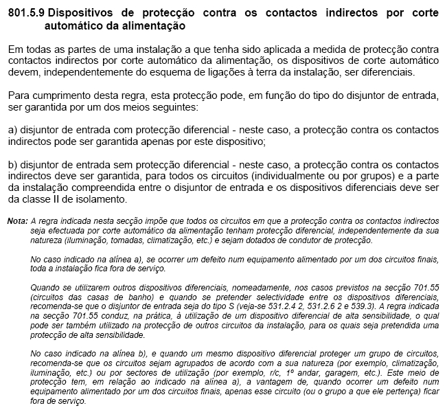

P: O limitador do distribuidor pode ser considerado como o corte geral da instalação de utilização?
R:Não, além do limitador do distribuidor (contrato BTN), o quadro de entrada deve estar dotado de um interruptor geral de corte omnipolar.

Vamos lá a vêr, a instalação tem de estar dotada de protecção diferencial residual em função da classificação do local mais desfavorável, por exêmplo a casa de banho. Isto é, se no interruptor geral fôr instalado um diferencial de 30mA, a instalação obedece ao regulamento.
O que acontece é que esta instalação não vai funcionar, porque como é evidente com esta sensibilidade vai passar a disparar frequentemente por correntes de fuga nos restantes circuitos, que não a casa de banho, que podem ser protegidos por diferenciais de menor sensibilidade conforme com as RTIEBT.
A quantidade de diferenciais a prever prende-se, como sabem, com a exploração da instalação porque não há nada que obrigue a semear diferenciais num quadro. Daí se agruparem os circuitos por tipos de equipamento/utilização/importância e neste caso já o interruptor geral pode ser não diferencial.
A outra questão entretanto levantada, que se prende com a obediência à secção 413 das RTIEBT isolamento da classe II ou equivalente, por se encontrar respondida de modo perfeito e oportuno, pelo Checkmat no tópico Classe II isolamento, nem me atrevo a acrescentar mais nada porque seria só para estragaro que está feito.
