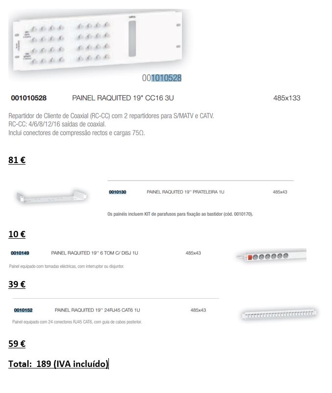

Bom dia. Sendo este o meu 1 post precisava de ajuda no sentido de comprar as componentes básicas para um bastidor de 13 que tenho na minha moradia.
A moradia tem 16 tomadas rj45 e15 tomadas tv/sat/tdt(tomada tripla efapel).
Para já na minha zona não há fibra ou cabo. Apenas satelite, 4g e tdt.
Optei pela seguintes configuarações para16 tomadas de TV e 16 tomadas RJ45 instaladas. Achsm que deverei alterar alguma componente desnecessário (
Total: 189 € (IVA incluído) .A instalação fica por conta do electricista
REF.ª Descrição
001010526 Painel RAQUITED 19'' CC16 3 Uv ( NECESSÁRIO? )
0010152 Painel Rauited 24RJ45 1 U
0010130 Painel Raquited 19'' Prateleira 1 U
0010149 Painel Raquited c/ 6 tomadas c/ disjuntor 1 U
001010504 PAINEL RAQUITED 19" PC6 CC5 FO8 3U ( é necessário uma vez que nao tenho fibra)?

Já estamos no ITED 3, (redução de custos) a lista elaborada não me parece a adequada, não fala nas antenas para SMATV/ TDT para receção do sinal, pode optar por uma ATI (armário de telecomunicações individual) em vez de um bastidor.
