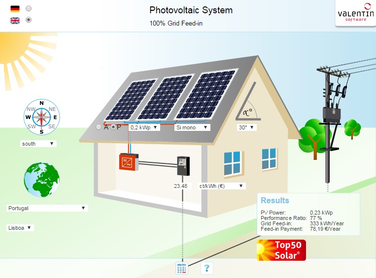

Um sistema novo de 250Wp (c/ estrutura, cabos) custa +/- 460€ (C/IVA) + 180€ (C/IVA) de deslocação e mão de Obra, fica por 640€ (ver na net, a oferta é variada).
Não precisa de certificar. Este custo é zero.
Manutenção de um sistema destes, é difícil de calcular. Não consigo imaginar um caderno de encargos para isto. Mas o cliente bem a pode fazer, se passar por lavar o painel, duas vezes por ano. Vamos rezar que corra tudo bem e considerar este custo também zero.
"Ganhos" anuais (para um sistema a 200Wp), ver simulação:

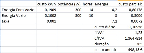

Digo ganhos anuais, porque o que na realidade o que acontece, é deixar de pagar esse valor à EDP. Isso significa, que para isso acontecer temos que ter um perfil que o assim o permita, por exemplo 300W constantes...
Já agora, um cliente que tenha um perfil hipotético que se assemelhe a um rectângulo, teria este cenário:
cenário consumidor.jpg (37.69 KiB) Visto 2721 vezes
Não estou na área, foram 15 minutos de pesquisa, outros tantos de cálculos.
