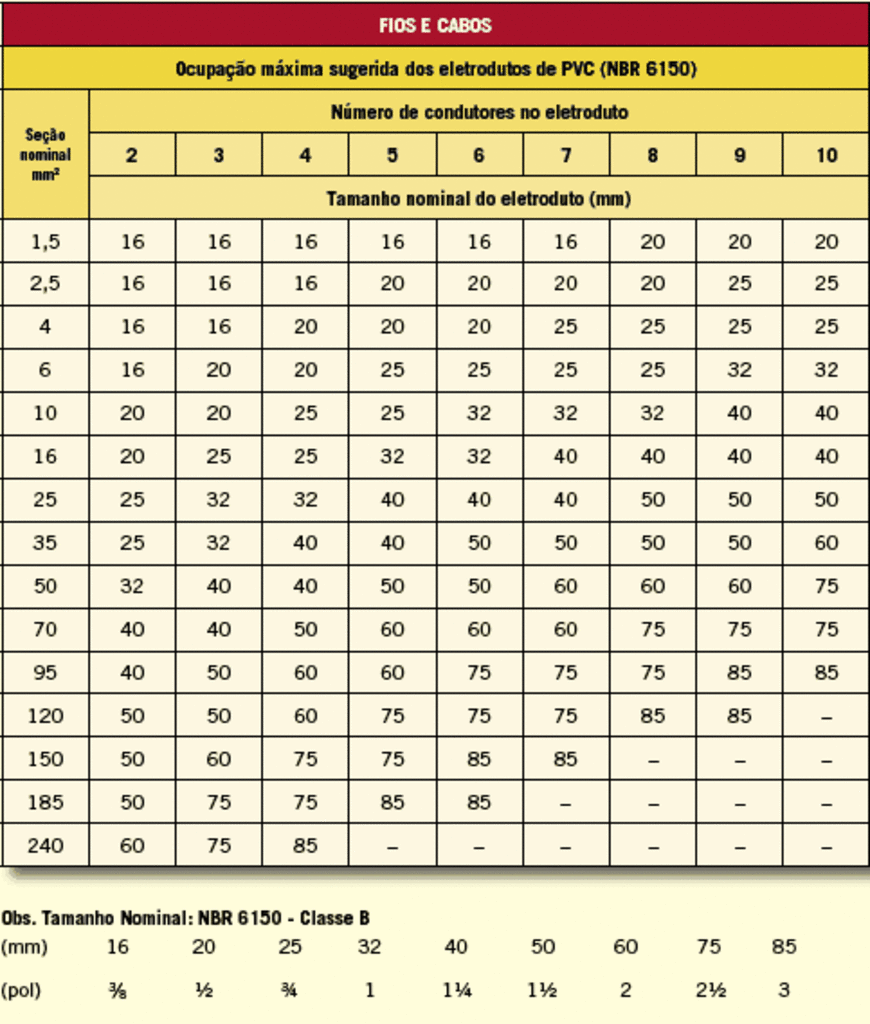

Bom dia, pessoal estou com umas duvidas e precisava da vossa ajuda, estou a remodelar toda a minha cozinha, azuleijos novos, móveis colocação de novas tomadas e fios novos, e como tal estou a colocar novos fios e novos sítios de tomadas para máquinas e forno e placa, uma vez que aquilo não era cozinha estou a tentar fazer tudo de novo bem feito. Já abri alguns roços onde já coloquei tubo anelado de 32mm e algum anelado de 16mm. A minha ideia era fazer tudo novo com fio de 6mm já a pensar no dia de amanhã inclusive para ficar tudo bem duradouro e resistente seguro e com muita potência sem qualquer hipótese de derreterem, a minha pergunta é pode ser feito tudo em fio de 6mm ou há algum problema com isso?? Estava a pensar meter directo ao quadro os seguintes electrodomésticos; Forno, placa de indução, forno de vapor, micro-ondas e o frigorífico com disjuntores independentes para cada um deles!? Ficando a máquina da louça, o exaustor e triturador de lava louca e mais 2 tomadas (tomadas de bancada) tudo no mesmo circuito as (5 coisas)!? Depois outro circuito com cerca de 10 tomadas gerais para os mais variados electrodomésticos como por exemplo máquina café torradeira etc etc isto tudo em outro circuito directo à um disjuntor no quadro, pode ser assim??? Ou tem alguma coisa de errado??? Isto tudo com fio de 6mm há excepção do frigorifico e do triturador e do exaustor que seria de 4mm mas apenas da caixa de derivação até há caixa terminal nessa medida, de resto tudo em fio de 6mm. De referir que também terei de trocar a caixa do quadro (onde encaixam os disjuntores) pois a actual não tem espaço suficiente para mais disjuntores... de referir ainda que que irá fazer as ligações serei eu e um amigo com curso de electricista daqueles cursos profissionais com equivalência tirado a muitos anos atrás (cerca de 10 ou 12) mas sem nunca ter exercido a profissão e como tal estamos aqui com muitas dúvidas de principiantes, pois ele não tem experiência nenhuma, e eu apenas sei abrir os roços meter o tubo anelado, e passar o fios por dentre deles, mais nada, como tal a vossa ajuda seria muito apreciada.
Queria saber ainda quantos fios de 6mm passa dentro do tubo anelado de 32 mm ??? São 5 penso eu (32mm(tubo anelado a dividir por 6mm(fio) dá 5) mas queria confirmar, pois estive a ver uma tabela que diz que são 10 fios!?
Deixo aqui a foto da tabela inclusive.
Obrigado a todos desde já.

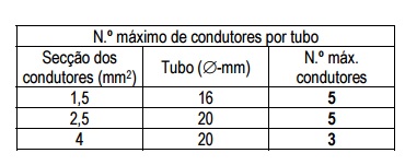

Bem, relativamente ao fio de 6 mm, esqueça a sério (até porque ele não vai entrar na tomada tão pouco) depois para proteger esse fio seria um disjuntor de 32A e provavelmente tem contratado com a companhia 6.9 kva (30A). Deve utilizar 2.5 mm para tomadas gerais e 4/6 mm para ligação da placa/forno.
Para este tipo de instalação seria conveniente falar com um profissional.
Nota: essa tabela é referente a uma norma NBR, utilizada no Brasil e não em Portugal.

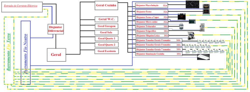

Muito bem entendi, e realmente a sua teoria tem uma logica muito aceitável (Sr.º Energy), realmente procurei por tomadas schuko de 20A e não encontrei nada, apenas encontrei de 16A que penso ser o básico ou normal digamos assim, apenas encontrei uma espécie de tomada (caixa terminal) para fazer as ligações para forno e placa de indução de 45A mas mesmo assim não foi cá em Portugal... Cá pelo que percebi costuma-se colocar uma caixa de aparelhagem ou caixa de derivação e depois uns ligadores cerâmicos.
Então reformulando a questão;
Que me dizem se for ligado assim:
Placa de indução; Forno; Micro-ondas ligado em fio de 6mm directo ao quadro protegido por disjuntor de 32A
Os restantes electrodomésticos; Máquina lavar louça; Frigorifico exaustor e triturador de bancada também directo ao quadro ligados com fio de 4mm protegido com disjuntor de 25A
As restantes tomadas de uso geral (18 tomadas) ligadas em 3 circuitos independentes (uma vez que o máximo são 8 tomadas por circuito não quero exceder em nada como tal queria dividir) ligadas com fio de 2.5mm protegidas por disjuntor de 16A
Atenção que devorei (as partes que me interessavam) o manual RTIEBT que entretanto consegui arranjar...
Que me dizem se ficar assim???

Sim essa tabela é de um site no brasil de facto, no entanto penso que a mesma se aplique aqui em Portugal também ou melhor em qualquer lado que use a secção de fio em mm2 pois a medida do electroduto (tubo anelado) é medida em diâmetro sendo igual em qualquer parte do mundo, e o secção do fio também uma vez que nessa tabela esta em mm2 que supostamente também deverá ser igual em qualquer parte do mundo apenas diferindo da tabela americana AWG.... Estou errado?

Se a intensidade de corrente estipulada para as tomadas é de 16/20A, ao colocar um disjuntor de 25A a proteger esse circuito na qual tem essas tomadas instaladas, se o equipamento ligado nessas tomadas ultrapassar os 16/20A, não queima os condutores, mas vai queimar a tomada(s), e os contatos das tomadas vão dilatando com o tempo e aquecimentos ao qual vão ficar expostos, logo passado algum tempo pode começar a ter maus contatos que podem originar disparos de IDs, etc,etc.

Entendi...
Então e se o fio for de 4mm na mesma mas e o disjuntor de 16A ou de 20A existe algum problema ou algum beneficio nisso?
Outra duvida que entretanto apareceu e que pedia que alguém me esclarecesse, Portanto o forno e placa tem de ser ligado directo ao quadro com um disjuntor dedicado apenas aquele electrodoméstico, até aqui já sabia mas a duvida é se o fio tem de ir directo da caixa de aparelhagem junto da placa de indução pelo interior do tudo anelado directo até ao disjuntor no quadro ou se por a caminho pode ir a alguma caixa de derivação/passagem e com uns ligadores cerâmicos mantendo sempre a mesma medida do fio, seguir então para o quadro, pergunto isto porque se for da caixa de aparelhagem ao quadro o enfiamento torna-se um pouco mais difícil uma vez que é um pouco mais longe, e se eventualmente amanha for necessário alguma coisa terei de trocar todo o fio, ao invés se der para fazer uma emenda na caixa derivação pode ser trocado em duas partes, e o enfiamento é muito mais facilitado...
A minha obcecção por fios mais grossos deve-se que desde que aqui estou nesta casa (desde Maio de 2015) já ter derretido 4 tomadas e os respectivos fios das tomadas, e apenas numa dessas vezes o disjuntor disparou, todas as outras tive sorte pois cheguei a casa e apenas havia fumo e cheiro a queimado mas sem desgraças de maior... Mas agora que me aprofundo na questão e analisando bem as coisas acho que ainda por cima o disjuntor é de APENAS 10A para esse circuito que alimenta as tomadas, mais uma razão deveria para ter disparado o disjuntor certo? Poderá estar o disjuntor avariado? Obrigado

Bem, já tenho as minhas duvidas respondidas (Quase Todas), porque entretanto lembrei-me que tinha outro amigo que trabalhou comigo que também é electricista, esse inclusive com certificados para um monte de coisas, e lá lhe liguei...
Então ele disse-me que bem feito e como a certiel manda é o fio ir directo do forno até ao quadro sempre dentro do tubo anelado sem passar na caixa de derivação ou seja sem emenda nenhuma... no entanto como a certiel já ficou para trás e pertence ao passado ele disse que se for a uma caixa de derivação e emendado com uns bons ligadores cerâmicos não tem qualquer problema nem qualquer perigo...
A repicagem das tomadas para uso geral é de no máximo de 7 tomadas por repicagem, e não 8 que eu li a algures.
Cada circuito tem de ir no tubo até ao quadro por tubo anelado independente, ou seja cada circuito tem de ir dento de um tubo diferente até ao quadro, embora isso como não vem ca a certiel pode ser facultativo....
O resto das duvidas continuo a espero do debate de ideias...

Bem isto nada bate certo, lol pois bem me parecia ter lido 8... Mas ele disse-me 7...
Entretanto que dizem deste esquema de ligações?

Boa noite,
Eu colocaria o GERAL antes do interruptor diferencial..
Cumps;
Pedro

Obrigado pela dica... PedroAraújo
De resto está bom ou existe algum melhoramento
