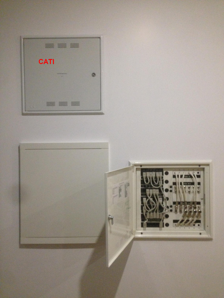

Preciso ligar um router 4G ao ATI mas não estou a ver como se faz isso.
A minha ideia é colocar o Router dentro da CATI e ligar ao ATI por cabo de rede.
Alguém me explica como faço isso
o ATI é da TAISTEL
A casa tem projecto ITED 2
É obrigatorio por parte do electrecista/empreiteiro a colocação de antena de TDT ou é por minha conta?

Qual é a ideia?
Uma vez que essa CATI está fora do ATI, para algumas soluções pode ser mais complexo em termos de passagem de cablagem entre CATI/ATI

a ATI tem ligação a CATI, passar cabos de uma para a outra é fácil

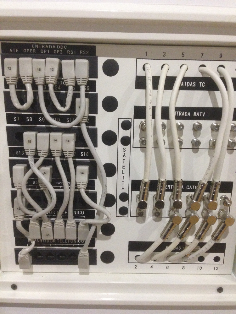

a ideia era ligar o ATI ao router e distribuir internet pela casa toda, mas o que estou a perceber é que o ATI não serve para nada, vou ter que passar um chicote de cada compartimento para cada porta de rede do router, ou seja o ATI não faz switch, certo?
Pelo que vejo é uma inutilidade

Boas, o "ATI" como qualquer rede estruturada com bastidor é uma rede passiva, tem de levar activos, seja ligando diretamente ao router ou através de um switch.
