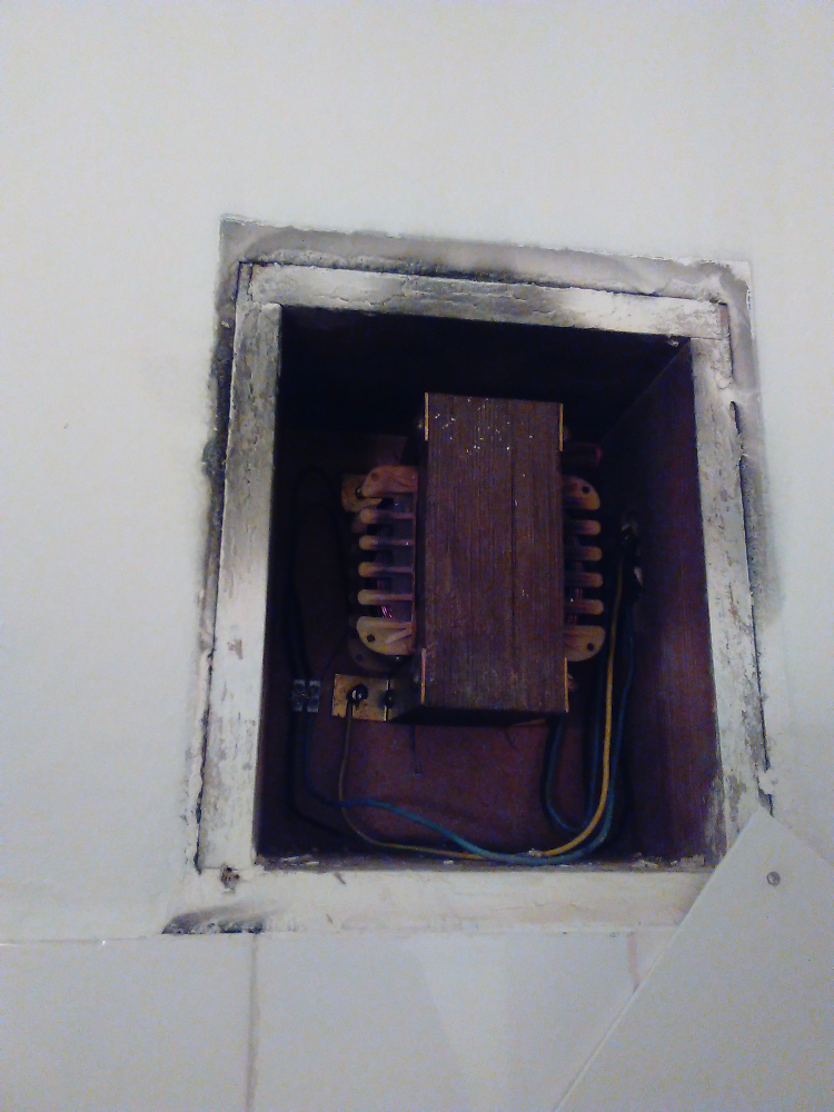

Bom dia colegas,
Alguém me consegue indicar o sentido deste objecto estar instalado junto de uma banheira :o
Mesmo por cima da mesma :shock:
Nunca vi tal coisa...

A razão de alguém o colocar ai não sei mas que e um transformador é.

Nºao faço a minima ideia. O secundario do tranformador esta ligado a algum lado?

Vou verificar durante esta semana, mas acredito que vá dar luta a descobrir, confesso que estou curioso...

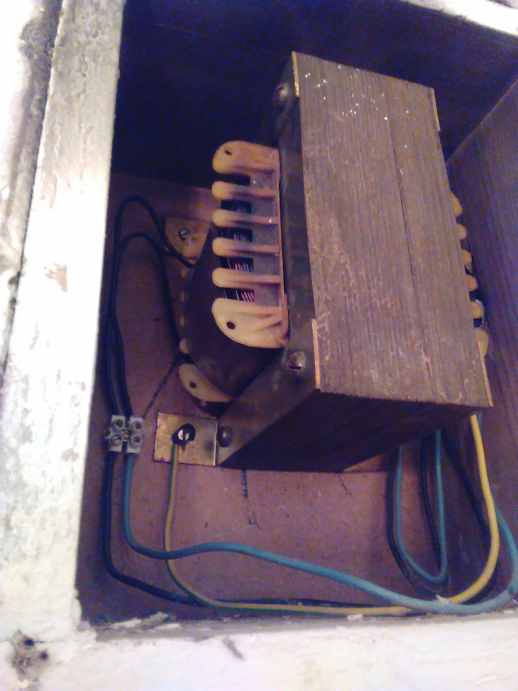

Segue mais uma foto
Re: Identificar Equipamento
Será que o sistema de bombagem e comando não trabalha a tensão reduzida?

Não será um transformador de isolamento?

Também me lembrei disso mas a localização do mesmo então foi muito mal pensada, o ideal seria o mesmo estar fora da casa de banho, por cima da banheira não faz grande sentido.

Vou aproveitar a minha intervenção para o remover, embora ainda esteja a tentar perceber a função do mesmo.

Confirma só se a tensão de entrada é a mesma que a de saída, ou seja, se a razão de transformação é 1:1 (ou muito próximo).
Os transformadores de isolamento podem ser usados para iluminação, tomadas, tudo, servem para acrescentar segurança isto porque na parte do secundário não existe um terminal específico para fase ou para neutro, no caso de contacto acidental e possível ligação à terra, esse terminal é que fica como neutro não existindo diferença de potencial que possa levar à morte.

Seja qual for a sua função, alojado numa caixa de madeira é que não deveria estar.

Eliminar este objecto é a minha prioridade... É algo assustador.
Caso venha a confirmar que se trata de um transformador de isolamento, poderei optar pela instalação de ID de alta sensibilidade, correcto?

Para esta presumível situação, sim, deves substituir por um diferencial de alta sensibilidade. Confirma só se é um transformador de isolamento e o que ele estava lá a fazer.
