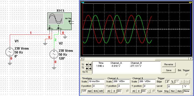

Re: Forma de ligação de Geradores Eléctricos
nao se pode ligar geradores de corrente alterna em paralelo, a nao ser que os mesmo tenham um meio de sincronizar as fases(coisa que nunca vi), podem ate ter as mesma tensao, potencia, mas se nao tiverem a "onda sinusiodal" sincronizada, é estouro na certeza.
- ewb.jpg (73.66 KiB) Visto 2570 vezes
pic's on the rocks
Tecnico de Electronica a trabalhar como picheleiro e electricista.
