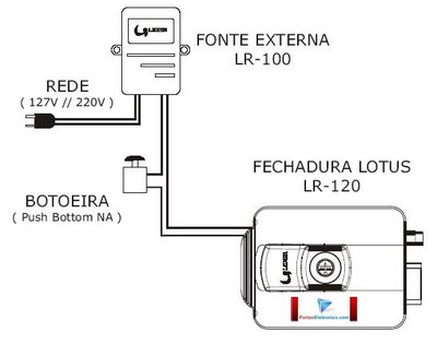

Boas, eu tenho uma casa que a entrada tem uma fechadura electromagnética e tenho 2 botoeiras para abrir a porta em 2 sitio diferentes. mas só consigo abrir a porta ou numa ou trocando os fios noutra e quero meter as 2 botoeiras a funcionar . e puderem ajudar agradecia obrigado.

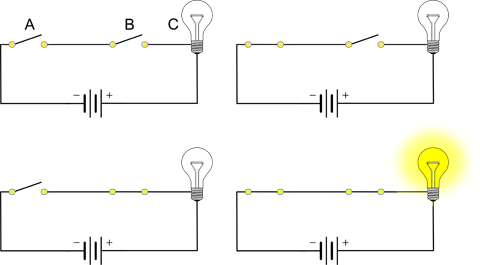

Essas fechaduras funcionam por campo electromagnético, induzido por um electroíman que tem de ter alimentação constante ou seja, se tiveres uma falha de energia o electroíman deixa de ter força. Segundo percebi pretendes que a abertura da porta seja feita ao carregar numa das duas botoneiras. Para te explicar melhor vou usar esta imagem em que deves trocar a lâmpada pelo electroíman.
Tens de garantir que as duas botoneiras são do tipo NC (imagem 4) para que o contacto esteja sempre fechado e tenhas alimentação constante no electroíman.
Depois disso é só seguires o esquema que está em cima.

Obrigado pela ajuda, mas não consigo abrir as imagens diz em letras vermelhas que não tenho permissão, pode mandar os links e faz favor. Vê esta explicação minha mais detalhada
uma casa que tem uma fechadura eletrica que pode ser aberta em 2 sitios diferentes. Acontece que só abre numa botoeira ou noutra botoeira . na porta onde esta a fechadura estão 6 fios :2 da fechadura 2 do transformador e 2 que estão na parede. Eu liguei 1 fio do transformador a 1 fio da fechadura o outro fio da fechadura a 1 fio que esta na parede e o outro fio do transformador a outro fio que esta na parede e funciona uma botoeira mas a outra não funciona, mas quando troco os fios que vêem da parede, mantenho as ligações mas troco o fio que antes estava ligado ao transformador pelo o outro que estava ligado a fechadura funciona a botoeira que antes não funcionava e a que estava a funcionar não funciona.

Pensei que estivesses a falar de outro tipo de fechaduras, no teu caso as duas botoneiras devem ser NO (contacto normalmente aberto) e deves ligar as mesmas em paralelo.
Tens de começar por uma ponta e seguir os passos que vou tentar descrever (espero não me enganar nem esquecer de nada).
1º - identificar todos os condutores, quais pertencem a que botoneira, quais são da fonte de alimentação, quais são do trinco, etc. Vamos chamar B1.1 e B1.2 aos condutores da botoneira 1, B2.1 e B2.2 aos da botoneira 2, F1 e F2 aos da fonte e T1 e T2 aos do trinco.
2º - Ligar/unir F1 a T1.
3º - Ligar/unir F2 a B1.1 e a B2.1.
4º - Ligar/unir B1.2 e B2.2 a T2.
5º - Experimentar tudo.

eu podia fazer isso se tivesse 4 fios a sair da parede que são os que vão as botoeiras, mas so tenho 2 fios mas ligando os 2 de maneira diferente funciona uma ou outra. eu penso que tenho que abrir a caixa de derivação onde talvez passem la o fios e ai fazem a derivação para as 2 botoeiras, quando ligo a alimentação num dos fios que esta na parede o outro é o retorno da botoeira para a fechadura a botoeira 1 é que abre e a botoeira 2 não faz nada, quando troco os fios o que antes era o retorno passa a ser a alimentação, e o que era alimentação passa a ser o retorno para a fechadura a botoeira 2 funciona e a botoeira 1 não faz nada.
