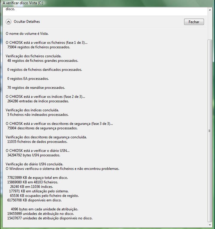

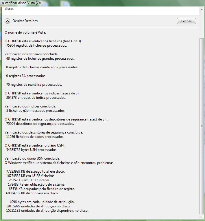

Re: espaço disco rigido
Boa noite.
Reparem nos dois ficheiros. São duas verificações do disco que eu fiz hoje. Com intervalo de cerca de 20 minutos.

- Mensagens: 5464
Os sistemas operativos cada versão que sai, ficam mais complexos. Cada vez mais, é mais difícil saber o que eles estão a fazer pelas nossas costas. Depois há as técnicas usadas para explorar as capacidades das máquinas. Já há mais de 15 anos que me disseram, que a plataforma Windows (não é que os outros sistemas operativos actuais já estejam também com o mesmo problema, mas naquela altura o Windows era apontado disso) é uma manta de retalhos. Quando digo manta de retalhos, tem programinhas dentro de programas a remediar problemas dos programas vizinhos. Depois existe drivers para tudo e mais alguma coisa, porque ninguém se entende nos protocolos e funcionalidade, entre outros remendos que vão aparecendo. Disse isto tudo para quê? Para dizer que por exemplo uma técnicas para aumentar a performance de um PC com memória limitada, é criar memória virtual usando o espaço do disco. Isso de certeza que origina ficheiros algures. O mesmo com dois ficheiros na raiz da instalação, um deles é hiberfil.sys e o outro é pagefile.sys. Engordam que se fartam, principalmente o primeiro, já que é o ficheiro que é uma cópia da memória do PC, quando se manda hibernar...

rainbow
- Mensagens: 1426
- Enviou: 16 vezes
Nelmindo, concordo com tudo o que disseste, e sei que isso é verdade. No entanto, acho estranho o que se está a passar. O espaço no disco está a "desaparecer" de dia para dia, mais depressa do que uma baleia come um cardume de sardinhas.
Eu costumo limpar a cache (memória virtual no disco) com frequência e até tenho essa função limitada a 700Mb. Não é por aí.
Também faço limpeza de cookies, histórico e ficheiros temporários. O problema aqui é outro que eu não consigo perceber.

- Mensagens: 8150
Vê se não é o restauro. Dado que ficam sempre os antigos.

rainbow
- Mensagens: 1426
- Enviou: 16 vezes
Mário, não me tinha ainda lembrado dessa. Acabei de desactivar o restauro do sistema.
Quanto a software malicioso, já tinha corrido o anti-virus e nada.
PS: depois de escrever esta mensagem, fui verificar o espaço no disco e parece que ganhei uns Gb de volta. Vamos ver se se mantém assim. Obrigado pela dica Mário. Espero que fique resolvido.
