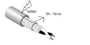

Recentemente tive uma discussão (saudável) com um fornecedor sobre a seguinte situação:
Este indicava-me que seria necessário instalar descarregador de sobretensão num cabo enterrado.
Exemplo:
Num local existe um abrigo com um autómato, este comunica e alimenta uma válvula a 2km de distancia.
A válvula é alimentada através de um cabo(XAV 2x1.5) enterrado a cerca de 2m de profundidade.
O fornecedor indicou-me que nas extremidades do cabo é necessário colocar descarregadores de sobretensão devido às descargas atmosféricas, visto que estas danificam os equipamentos.
É verdade que o cabo pode possuir o primeiro isolamento danificado e a bainha poderá estar em contacto com a terra, mas estas estão cortadas nas extremidades, não estão em contacto com qualquer equipamento.
Na minha óptica não tem lógica visto que o cabo se encontra enterrado e as descargas atmosféricas são dissipadas pelo solo, nunca entrando no cabo. (É a minha opinião, mas posso estar completamente errado) :roll:
Estou certo ? :roll:
Agradeço a vossa ajuda.

Nunca tinha ouvido falar de tal coisa também, mas a verdade é que se a descarga atmosférica atingir o solo no local por onde passa o cabo, o potencial do solo naquele local e nesse momento vai-se elevar momentaneamente, pelo que isso poderá danificar o equipamento.
É o que eu penso que poderá acontecer. Deixe os outros colegas darem a sua opinião também.

a dispersão de uma descarga atmosférica no terreno por onde passa o cabo, tem influência neste, como tal a baínha metálica deve ser ligada à terra numa das extremidades.
É também aconselhável que se proteja o circuito, recorrendo a descarregador apropriado do lado da alimentação.

Concordo com tudo o que foi dito sobre a necessidade de colocar um descarregador de sobretensões e alerto mais ainda, pelo fato de que um cabo de 2km é uma antena autentica. Tudo o que seja indução, terá influência no potencial existente no cabo.

Aí a ideia dos DST será proteger o próprio cabo. É o mesmo princípio que ocorre na média tensão: qualquer passagem de rede aérea a subterrânea tem de levar DST, já que uma sobretensão pode destruir o cabo e depois é uma trabalheira para o trocar... (provavelmente)
O problema aí não é ser o cabo ser atingido por um raio, mas ser destruído por uma sobretensão que venha da rede.
Tb não são os DST que vão proteger a canalização da indução... para isso não se esqueça é de ligar a malha do cabo à terra...

O DST é para proteger os equipamentos, Não existe qualquer passagem aérea.
ohmico Escreveu:Boas,
- Concordo que uma das extremidades deve estar ligada à terra.
nelmindo Escreveu:Concordo com tudo o que foi dito sobre a necessidade de colocar um descarregador de sobretensões e alerto mais ainda, pelo fato de que um cabo de 2km é uma antena autentica. Tudo o que seja indução, terá influência no potencial existente no cabo.
Antena ? Está enterrado , tem lógica quando existe uma travessia aérea subterrânea, o que não é o caso.
O fornecedor enviou-me informação encontra-se em anexo.
Coloquei uma imagem em Anexo para tentar explicar a minha ideia.
O cabo enterrado é atingido por uma descarga atmosférica, se a sua bainha se encontrar em aberto, esta fica com o mesmo potencial da descarga atmosférica, não passando para os condutores porque a resistência do isolamento é superior à da terra, esta terá tendência escoar pela local que oferece menos resistência , logo, irá retornar novamente para a terra.
Desta forma não serão atingidos os condutores e nem os respectivos equipamentos na extremidade.

ninguém até agora falou em cabos descarnados, pois isso não interessa para o caso.
Já ouviu falar em "indução electro-magnética", é do que temos estado a falar.
