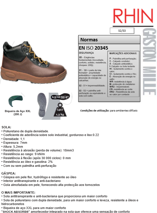

Mário Escreveu: 24 out 2018, 08:36
esta é ideal?
Sem Título.png (178.08 KiB) Visto 5463 vezes

Mensagens: 8150
Re: Bota de segurança
Todo o calçado que seja, (prefiro bota).
Bota S3. + anti-estática ou isolante, mas depende dos locais e das funções. Tens que perguntar à HST (higienie e segurança no trabalho) dessa empresa o que exigem.
