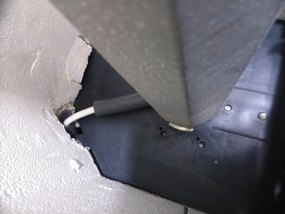

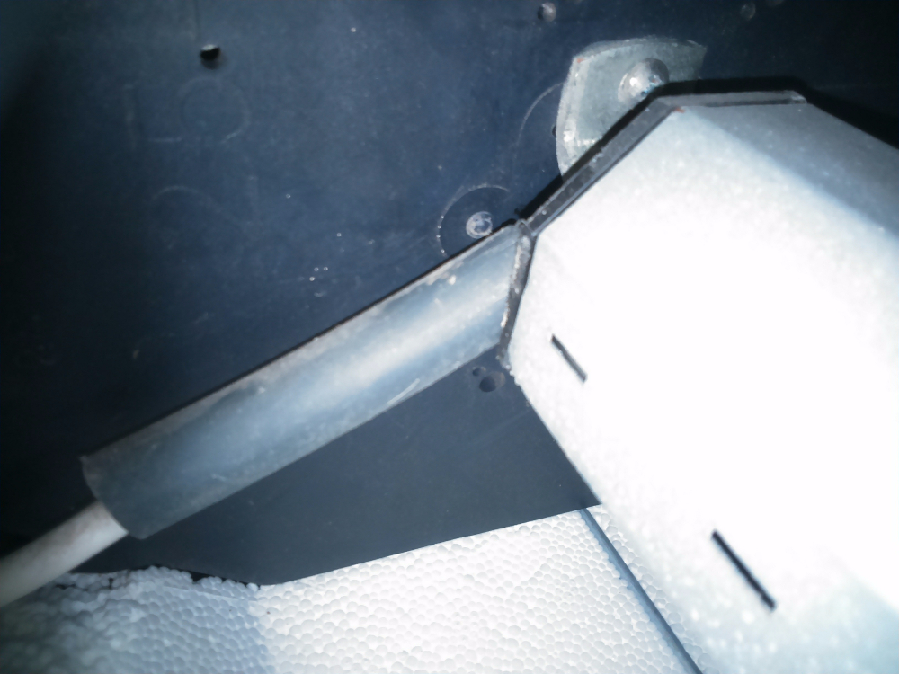

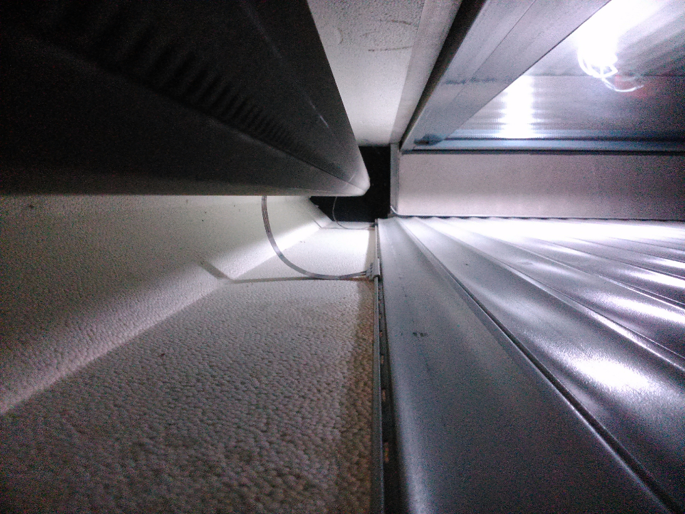

Não me foi possível saber a marca e o modelo do estore mas nas fotos pelos menos apercebe se que a nível de ligações eléctricas aparenta estar tudo funcional. O que poderá estar a provocar esta avaria? Obrigado

Re: Estore eléctrico movimenta sozinho
Manda-me as fotos por PM
Não tenho permissão para as visualizar.
Cpts
Cpts

Caro justme, é exactamente isso, essa suposição está correcta em relação ao que acontece, só quando acionado até meio da janela depois de deixar os interruptores na posição normal (ou seja, sem tensão presente), ele por ele vai descaíndo até chegar ao fundo. Quanto à marca e modelo caro colega macieira.87, não consigo saber o descritivo do mesmo, depois de ter aberto a tampa do estore corre-lo até ao fundo, apenas consegui constatar que o cabo eléctrico do comando se encontra bem protegido sem qualquer problema. Obrigado a todos.
