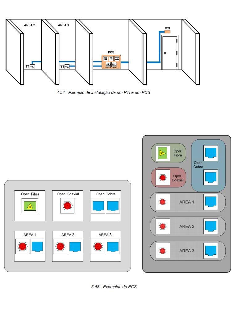

Venho pedir a vossa opinião/ajuda para uma situação prevista no ITED3 que é a ligação do PCS (Ponto de Concentração de Serviços) em Edifícios Construídos, apelidado pelo manual de ITED3a (adaptado).
Junto imagens para melhor esclarecimento.
Assim a minha dúvida é no caso, por exemplo, da rede coaxial, ou seja, se o cabo do operador termina no PCS num conetor fêmea com é que se injeta sinal para as restantes Tomadas Terminais.
Alguém tem conhecimento como realizar esta ligação?
Será que “penduro” um repartidor?
Qual seria a solução do “legislador”?
Idem para as PC
Naturalmente que o melhor será colocar um ATI, mas se existe esta opção, como resolver?

Na minha opinião a solução a adoptar é colocar um ATI de 4 saidas
Poderá ser feito como diz o manual.

Um ideia para usar o PCS que não foge muito do repartidor pendurado, passava por colocar o repartidor dentro do PCS e deixar o primário com o número de saídas necessárias conforme o número de tomadas existentes
