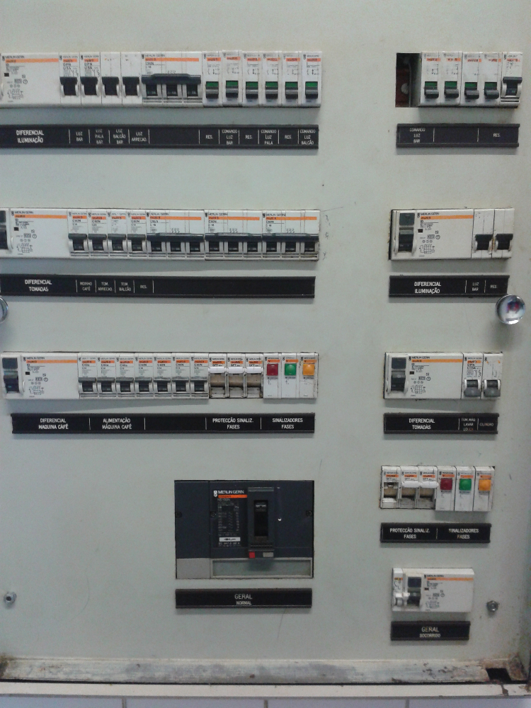

Bom dia!
Recorro a vós para esclarecimento acerca da legalidade de uma situação. Vi um quadro eléctrico, em que chegam duas alimentações, ou seja, um quadro que recebe a alimentação normal em BT e ao mesmo tempo recebe a alimentação proveniente de um grupo de socorro. Como isto é um edifício gigante, os inversores para a passagem de rede normal a rede de socorro estarão a montante deste quadro. Isto é legal? O que acaba por acontecer neste caso, é que por exemplo um circuito de iluminação que seja alimentado quer pela rede normal, quer pela de socorro, têm duas alimentações distintas?
Alguém me poderá esclarecer melhor?

Bom dia
Essa solução técnica é muito usada em países onde a utilização de grupo gerador é regra, como por exemplo em Angola.
Sim, a solução geral é legal.
Poder-se-iam colocar questões ao nível técnico mas até aí não há problema. Em qualquer instante apenas uma alimentação está em carga.
Normalmente é usada uma caixa de barramentos selada antes do quadro elétrico para ligação das duas entradas com a saída.

Mas penso que aqui é um pouco diferente, porque imaginemos:engnunoandrade Escreveu:Bom dia
Com o circuito normal alimento:
- 4 circuitos iluminação
- 20 circuitos de tomadas e equipamentos (incluí um hotte)
Com o circuito de socorro:
- 2 circuitos de iluminação
- hotte
Ou seja, em caso de falha de energia, apenas uma pequena parte da instalação vai ficar a funcionar percebe?
Isto como se consegue?

não lhe parece que tem que descrever em pormenor, ou esquematizar, a instação em causa, para que lhe possam responder, com seriedade, à questão que levantou?

Tentando adivinhar, deves de ter um inversor que alimenta só a emergência. Tens que mostrar ao pessoal o esquema eléctrica existente.
Nos hospitais o grupo também não dá para tudo.

Não tenho o esquema, daí as minhas dúvidas.Mário Escreveu:Boas
Mas a minha primeira pergunta, é legal fazer ter um quadro assim?

Em principio é.Pimenta Escreveu:Não tenho o esquema, daí as minhas dúvidas.Mário Escreveu:Boas

tente perceber como é feita a se paração / conjugação das duas áreas desse quadro, normal / socorrido?
Não se percebe como pode imaginar que alguém possa opinar, tecnicamente, sobre o interior de um quadro eléctrico, com base numa fotografia do seu exterior, a não ser unicamente pela parte estética.

São duas ligações independentes, uma vinda de um quadro de distribuição e outra proveniente de um quadro de socorro, ou seja, são duas chegadas distintas, daí a minha questão...ohmico Escreveu:Boas,

Boas "Pimenta"
Creio que sabes como funciona um inversor de rede.
Pensa o seguinte:
1 contactor rede geral
1 contactor rede emergência
Em funcionamento normal, estão os dois atracados. Faltou a energia da rede, arranca o grupo de emergência, e só atraca o contactor de emergência.
Isto é uma suposição.

Boas Mário,Mário Escreveu:Boas "Pimenta"
Pensa o seguinte:
sim sei como funciona um inversor de rede. Nunca tinha era visto um quadro assim, costuma ver por exemplo um edifício com apenas um quadro de socorro e que esse actuava em caso de corte da energia da rede, nunca vários quadros apenas com alguns circuitos actuados pelo grupo de socorro percebes?
Sendo estes circuitos com dupla alimentação, a da rede normal e a de socorro...

Podem ter tido o grupo anos depois, e foi a solução que arranjaram.
