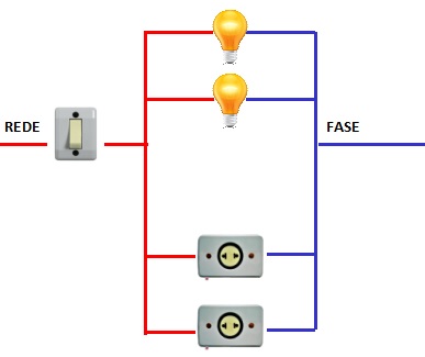

Pessoal, boa noite!
Sou novo no fórum e estou quebrando a cabeça para realizar uma ligação no lavabo.
Ao acionar o INTERRUPTOR, pretendo acender 2 LÂMPADAS no teto e ao mesmo tempo ligar 2 TOMADAS na parte inferior que alimentarão fitas de LED.
Tentei alguns esquemas, mas como sou leigo não consegui executar corretamente até o momento. No esquema que fiz anexo, consigo ligar tudo, mas a potência da iluminação fica fraca.
Se algum puder me dar uma luz, ficarei bastante agradecido.
Abraço!

O interruptor deve cortar a fase e não o neutro, na caixa de derivação deve sair um neutro e fase para cada ponto de luz, ou um neutro e fase para os dois pontos de luz, repicando de um para o outro, no caso das tomadas deve seguir o mesmo, e tudo funcionará corretamente.

Bom dia! Agradeço o rápido retorno.
Digitei de forma errada o esquema anexo, o interruptor está ligado na fase conforme citou. A linha em azul é Neutro.
Tudo funciona, mas a luz fica fraca :(

Se diz que a luz fica fraca, é porque o neutro num determinado ponto estará mal apertado, ou então as ligações não estarão como lhe mencionei, ou talvez possa ter aí pelo meio das ligações, uma mistura de ligação, paralelo/serie.
Faça por tentativas, ligue só as lampâdas do teto e veja se funcionam bem, desligando a alimentação das tomadas.
Se as lampâdas funcionarem bem, desligue a alimentação destas, e ligue apenas a alimentação das tomadas com os Leds lá ligados, e veja o que acontece.

Farei os testes conforme sugeriu Energy, obrigado pela ajuda e atenção!
