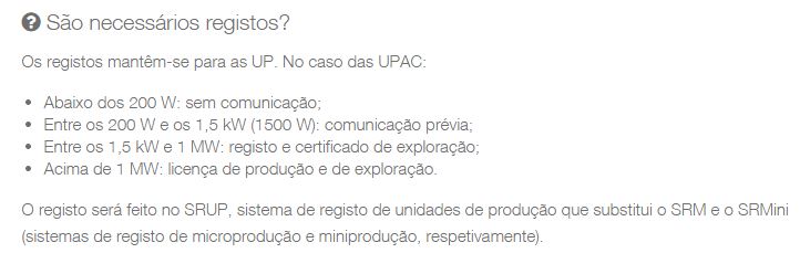

Isso ainda não é claro acho eu :? :!: Será na futura plataforma SRUP a criar :!: :?:
Mas coloque a questão à DGEG e à Certiel a ver o que dizem. Depois coloque aqui a informação.
Registos SRUP.JPG (33.56 KiB) Visto 2833 vezes
