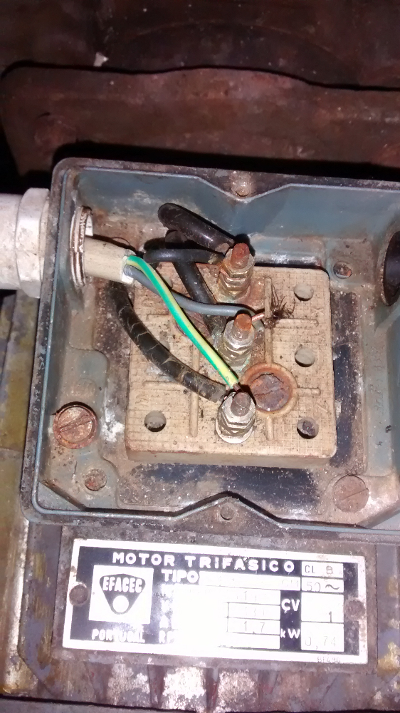

Fui abrir o motor para ver...
Coloco aqui uma foto.
O motor é bastante antigo nunca tinha visto uma ligação deste tipo...
Isto é estrela ou triângulo?
Num motor destes também dá para colocar condensador?
http://prntscr.com/6a3gwm

Fábio Martins Escreveu:Fui abrir o motor para ver...
Não se sabe. O bobinador apenas disponibilizou esses 3 condutores. Mas pela chapa não precisa de saber mais nada, é ligar a uma rede trifásica a 400Vac.

como diz o nelmindo , não é possível saber, pois os induzidos estão ligados internamente, e para se fazer a alteração que pretende , estes tem que estar separados.....

Ok já percebi a melhor solução
Comprar uma bomba nova monofásica
