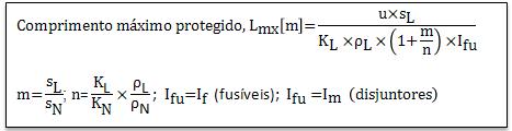

estou a fazer por esta fórmula em anexo.
se respeitar isto respeita o que estava a dizer certo :?: :?:

Sim é essa a fórmula que deve utilizar.
O significado físico desse cálculo é o que referi acima :!:

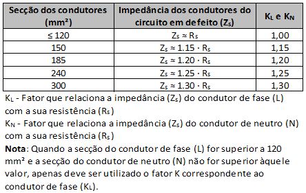

Para secções inferiores ou iguais a 120mm2 pode utilizar a expressão simplicada seguinte:
Nota: Para condutores de secção não superior a 120 mm2, é desprezível o efeito indutivo; para secções superiores, o valor da impedância dos condutores do circuito em defeito deve, na falta de elementos mais concretos, ser majorado a partir do valor da sua resistência.

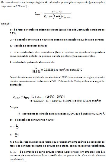

O fator "c" deve ser igual a:
-> c=0.80 para canalizações com origem no Q.E., quando se desconhecem os parâmetros da rede de distribuição a montante;
-> C=0.95 para canalizações com origem no Q.G.B.T. (instalações dotadas de Posto de Transformação).
Nota (muito importante): O fator "c" da expressão de cálculo dos comprimentos máximos à corrente de curto-circuito mínima deve refletir a q.d.t. a montante, desta forma calcula-se a q.d.t. a montante para determinar os comprimentos máximos corrigidos (utilizando a expressão de cálculo da q.d.t. apresentada anteriormente mas com valores de resistividade dos condutores calculadas para a temperatura em regime de curto-circuito).

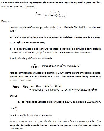

Verificação dos tempos de corte:
tc=[(k x S) / Iccmin]^2
sendo k:
- k=115 (PVC cobre);
- k=143 (PEX cobre);
- k=76 (PVC alumínio);
- k=94 (PEX alumínio).
Verificar o tp (tempo de proteção) do dispositivo de proteção. Depois deve ser respeitada a seguinte expressão:
tc ≥ tp
Este tempo deve ser sempre inferior a 5s (tp<5s).

queria-me dizer que temos de confirmar que tp >= tc certo :?: :?: Não o contrário..
o Icc min calcula-se para a temperatura de 20ºC :?: :?:
joaoosvaldo
Mensagens: 3378
Registado: 24 out 2008, 15:06
Localização: Norte
Re: Disjuntores do tipo B ou C???
Mensagem por joaoosvaldo »
Os valores de ICC mínima calculam-se para 160°C para o PVC e a 250°C para o XLPE. Teoricamente podia ser calculado para a temperatura de funcionamento normal, ou seja, 70°C para o PVC e de 90°C para o XLPE porque a ICC mínima não atinge um valor suficiente para aumentar a temperatura dos condutores além da temperatura de funcionamento normal. Mas ao calcular para as temperaturas de 160°C e de 250°C estamos do lado da segurança uma vez que os comprimentos máximos são inferiores aos calculados para a temperatura de funcionamento normal.
Quanto aos tempos de corte a protecção deve atuar para um tempo inferior ao calculado, logo, está correto como estava referido no meu comentário.
